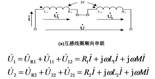

互感线圈的串联电路_互感线圈并联的电路
由于同名端的存在,具有互感的两个线圈串联电路,就有两种接法: 即一种是顺向串联,如图(a)所示,另一种是反向串联,如图(b)所示。
