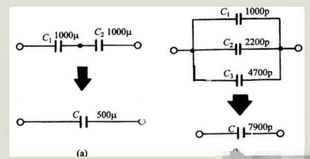

电容串联并联电路图及作用解析
电容并联可以增大电容量,串联可以提高其耐压值。在电子电路中,若找不到合适容量或耐压值的电容,一般可以通过电容并联串联的方法来获得符合要求的电容。
