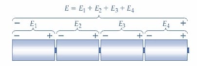

如何计算串联连接的输出电压和电流电压电池
在本文中,了解如何计算串联连接的输出电压和电流电压电池。此外,了解串联辅助和串联相反现象如何在电压单元中工作。
