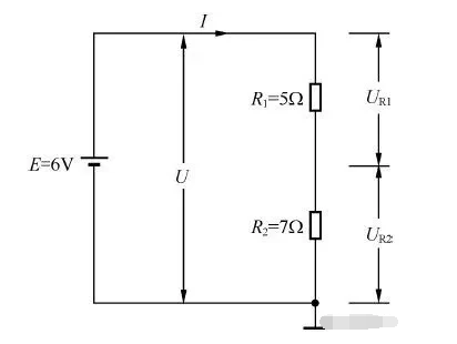

一、串联电路
  1. 电流路径唯一
    • 所有元件(如电阻、灯泡)首尾相连,只有一条电流通路
    • 电流处处相等:( I_{\text{总}} = I_1 = I_2 = \cdots )
  2. 总电压等于分电压之和
    • 电源电压分配在各元件上:( U_{\text{总}} = U_1 + U_2 + \cdots )
  3. 总电阻增大
    • 电阻直接相加:( R_{\text{总}} = R_1 + R_2 + \cdots )
    • 串联越多电阻,总电阻越大。

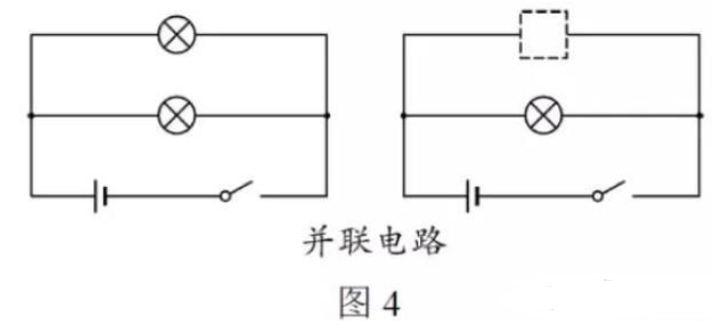

二、并联电路
  1. 电流路径多条
    • 元件两端分别相连,形成多条独立支路。
    • 总电流等于各支路电流之和:( I_{\text{总}} = I_1 + I_2 + \cdots )
  2. 电压处处相等
    • 各支路两端电压等于电源电压:( U_{\text{总}} = U_1 = U_2 = \cdots )
  3. 总电阻减小
    • 总电阻倒数等于各电阻倒数之和:( \frac{1}{R_{\text{总}}} = \frac{1}{R_1} + \frac{1}{R_2} + \cdots )
    • 并联越多电阻,总电阻越小。
  4. 支路独立工作
    • 某支路开关断开/元件损坏,其他支路仍正常工作
  5. 分流特性
    • 电流按支路电阻大小分配:电阻小的支路电流大。
典型应用:家庭电路(各电器独立工作)、电压表扩大量程。

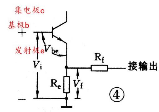

串联并联反馈放大电路
按输入端的连接方式,可分为串联并联反馈。这两种反馈是针对放大器的输入端而言的。通过观察电路输入端的特点来判断。
