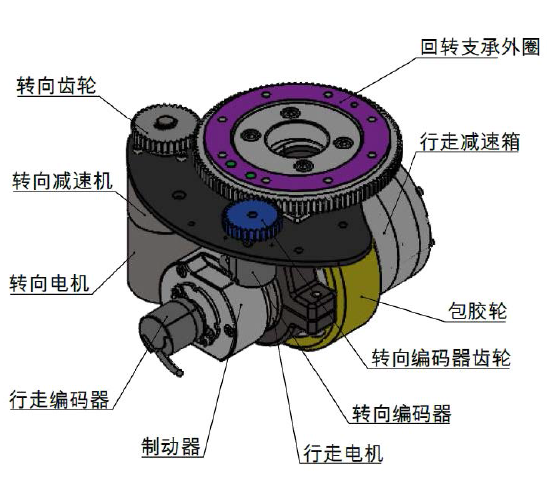

    • 驱动单元: AGV底部装有驱动轮(提供动力)和转向系统(改变方向)。常见驱动方式:
      • 差速驱动: 通常有两个独立的驱动轮(左右各一)和一个或多个随动轮。通过控制左右驱动轮的不同速度或方向实现前进、后退、转弯(原地旋转、弧线转弯)。
      • 舵轮驱动: 将驱动轮和转向机构集成在一起(称为舵轮),通过控制舵轮的转向角和速度实现更灵活的运动。通常有单舵轮、双舵轮、四舵轮等配置。
    • 运动控制器: 接收决策系统的指令(目标速度、目标方向、目标位置),精确控制驱动电机的速度和舵轮的转向角度,使AGV沿预定路径平稳、准确地运动。

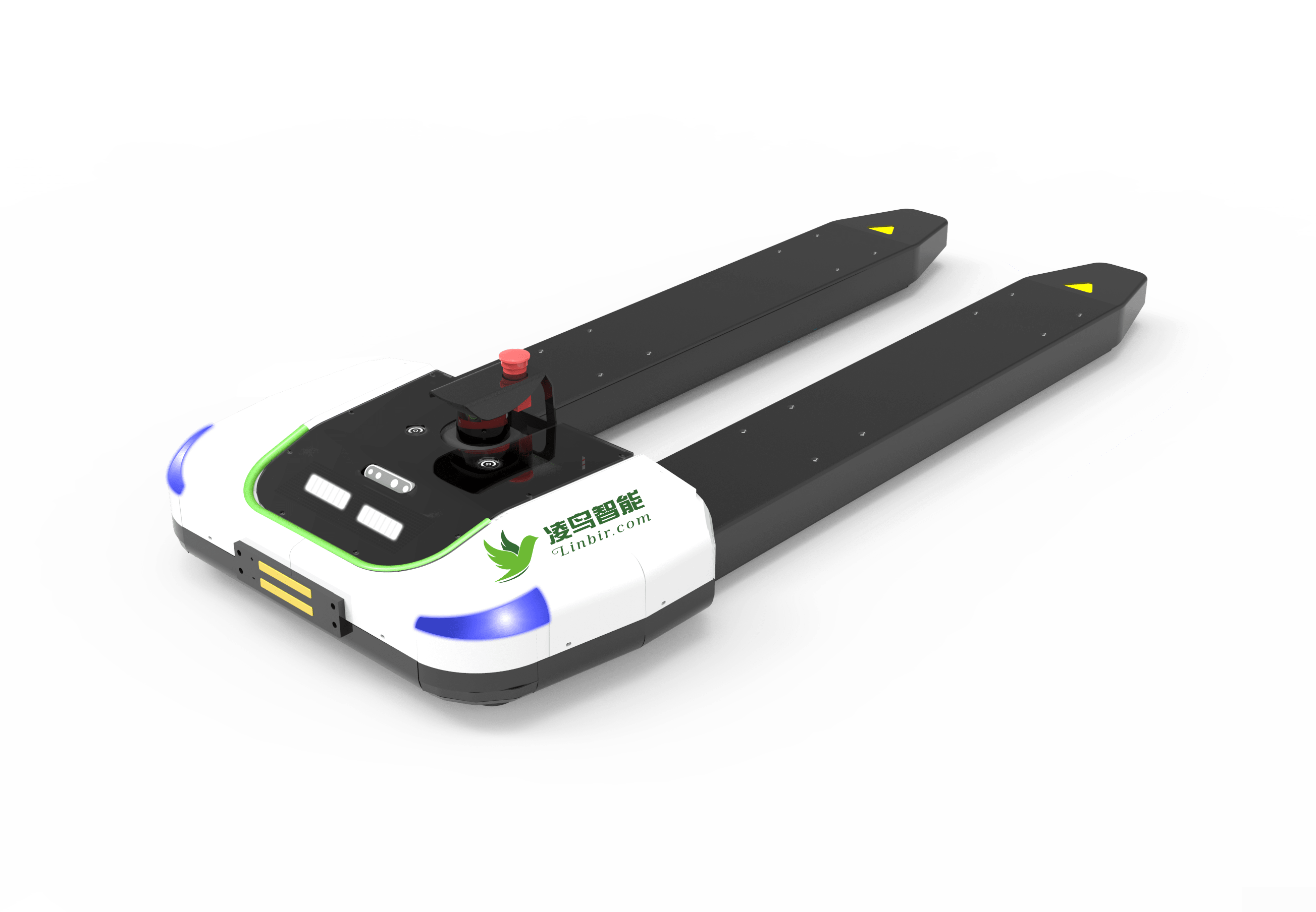

      • 顶升式: 升降平台或叉腿,用于举升物料、货架、托盘底部或滚筒线对接。
      • 叉臂式: 类似小型叉车,直接叉取托盘。
      • 潜入式/背负式: 钻入物料架或特制料车底部,将其抬起运走。
