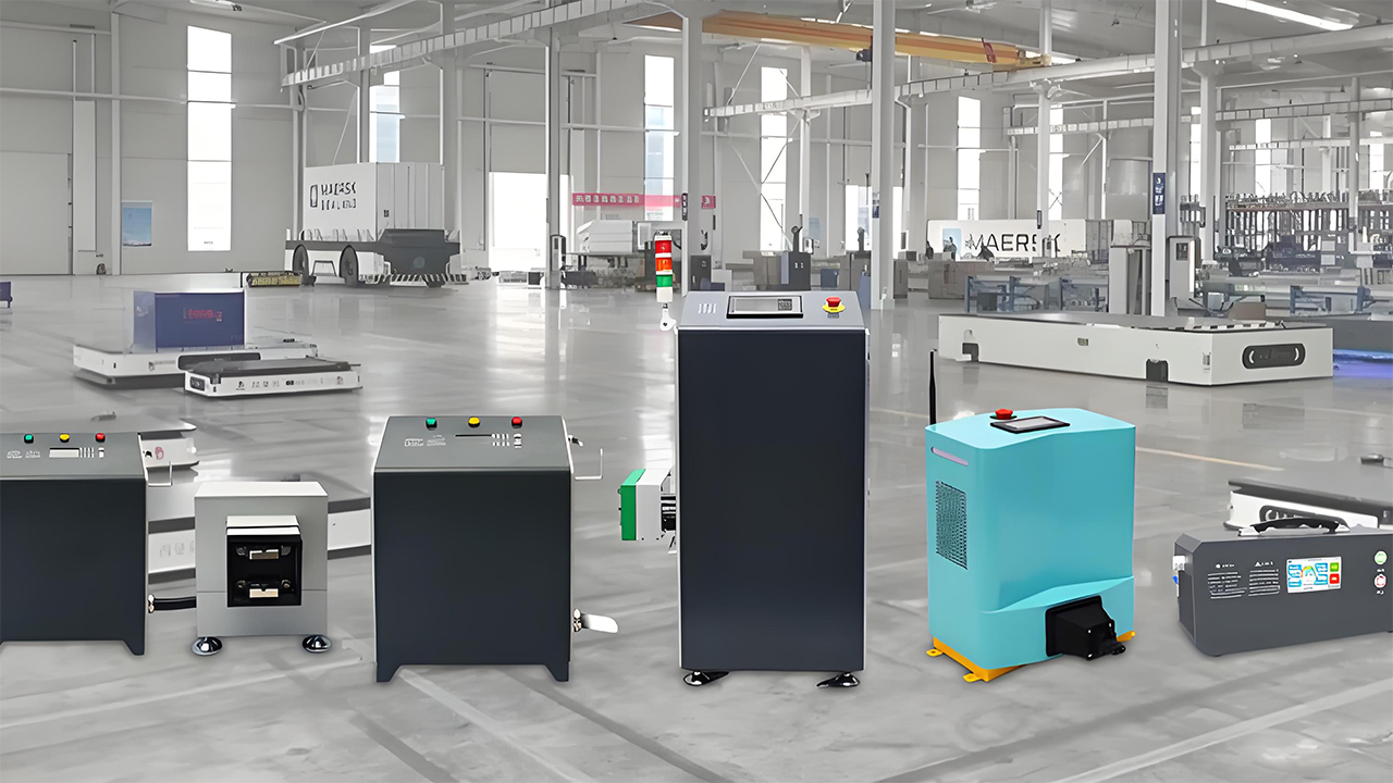

好的,以下是关于AGV无线充电方案的详细介绍,采用中文说明:
AGV无线充电方案利用非接触式的能量传输技术,为自动导引车提供自动、安全、高效的充电方式,解决了传统插拔充电存在的人力需求、接触磨损、安全隐患(如火花、触电)以及自动化流程中断等问题。
核心组成部分:
  1. 发射端:
    • 功率转换器: 将电网的交流电转换为适合无线传输的高频交流电(通常为数十kHz至数百kHz)。
    • 发射线圈: 嵌入在充电区域地面或特定充电桩内。通入高频交流电后,产生交变磁场。
    • 控制器与通讯模块: 控制功率输出,实现启停、功率调节、状态监测,并与AGV或上位系统通讯。
  2. 接收端(安装在AGV上):
    • 接收线圈: 安装在AGV底盘下方(通常有保护盖)。当AGV停泊到充电位置上方时,接收到发射线圈产生的交变磁场,产生感应电流。
    • 整流与功率调节器: 将接收线圈产生的高频交流感应电流整流为直流电,并调节电压/电流,使其符合电池充电要求。
    • 控制器与通讯模块: 监测充电状态(电压、电流、温度)、电池状态(SOC)、控制充电过程,并与发射端或AGV主控通讯。
    • 电池管理系统接口: 与AGV本身的BMS紧密协同,确保充电策略符合电池特性。
  3. 位置检测与对准系统:
    • 核心功能: 确保AGV准确停泊在充电区中心,使发射线圈和接收线圈在垂直方向和水平方向达到最佳耦合。常见技术:
      • 激光对位: 高精度,成本相对较高。
      • 磁感应定位: 成本较低,精度要求较低。
      • 视觉定位/二维码定位: 利用AGV现有导航传感器辅助定位。
      • 机械导引(如V型槽、导向柱): 确保最终停靠精度,常与传感器结合使用。
  4. 通讯系统:
    • 目的: 在发射端与接收端之间建立可靠的数据链路。
    • 方式:
      • 耦合线圈内通讯: 利用功率线圈本身调制载波(如FSK)。
      • 独立无线通讯: 如Wi-Fi, Bluetooth Low Energy, ZigBee, LoRa等。
      • CAN总线/RS485等有线通讯: 通过AGV本体连接(当停靠到位接触时可用)。
    • 内容: 传输电池SOC信息、请求充电指令、充电状态反馈、故障报警、启停控制信号等。
  5. 安全保护系统:
    • 异物检测: 检测发射线圈与接收线圈之间是否有金属异物(如硬币、工具碎片)进入。防止异物过热引发火灾或损坏设备。常用检测原理有电容感测、Q值变化检测等。
    • 活体保护: (可选但重要)检测是否有小动物或人员肢体意外进入磁场区域,并立即停止充电。
    • 温度监控: 实时监控线圈和关键电子元件的温度,防止过热。
    • 过流/过压/短路保护: 标准电源保护。
    • 硬线互锁/急停: 提供可靠的安全断开机制。
主流技术原理:
  • 电磁感应: 目前商用AGV无线充电最主流技术。基于法拉第电磁感应定律,利用紧耦合的线圈(通常为扁平螺旋形或DD形)。效率高(通常在85%-93%),技术成熟,功率范围覆盖广(几十瓦到几十千瓦),但对位置偏移(水平和垂直气隙)比较敏感。
  • 磁共振: 在发射线圈和接收线圈谐振于相同频率时实现高效能量传输。相比感应式,对位置偏移的容忍度更高(允许多厘米的水平和垂直偏移),功率密度可以更高。但系统设计和控制更复杂,成本可能更高,目前在AGV领域应用逐渐增多,但感应式仍是主流。
实施考虑因素:
  1. AGV运行模式:
    • 机会充电: AGV在等待任务或装卸货物时,利用短时间空隙在任务点附近快速补充少量电量。
    • 集中充电: AGV在电量低时,按照调度指令自动驶向专用充电区域进行完整充电。
    • 方案设计需匹配充电策略。
  2. 功率需求: 根据AGV规格(电压等级)、电池容量、充电时间要求(如快速充电需求)确定充电功率等级(3kW, 6kW, 10kW, 20kW+ 等)。功率越高,通常成本越高,效率优化越重要。
  3. 效率:
    • 系统总效率 = 电网效率 发射端效率 传输效率 接收端效率 BMS效率。
    • 目标是将整体效率优化到80%甚至85%以上(尤其对高功率系统)。气隙、偏移、散热是影响效率的关键。
  4. 定位精度与气隙:
    • 确定AGV停靠系统能达到的水平对准精度(毫米级)和垂直气隙(通常在50-150mm范围)。
    • 这对系统效率和功率传输能力至关重要。必须在方案设计初期明确。
  5. 热管理:
    • 大功率传输会导致线圈和电子元件发热。
    • 需设计有效的散热方案(自然对流、强制风冷、液冷等)。
  6. 成本:
    • 初期投资成本通常高于传统接触式充电(但需考虑长期维护成本优势和无接触损耗)。
    • 系统复杂度(功率、功能、精度要求)直接影响成本。需要进行TCO(总拥有成本)分析。
  7. 互操作性/标准化:
    • 目前行业内缺乏统一标准。
    • 选择方案时需考虑未来是否容易扩展到其他AGV或设备,或选择支持主流协议的供应商。
  8. 电磁兼容:
    • 确保系统不会产生过强的电磁干扰,影响AGV自身电子设备或其他现场设备,并通过相关EMC认证(如EN 300330等)。
主要优势:
  • 全自动化: 无缝集成到自动化物流流程中,无需人工干预。
  • 高安全性: 无裸露触点,无火花风险,防水防尘等级高(IP等级),减少触电隐患。
  • 高可靠性: 减少机械磨损(无插拔接头、无连接器松动腐蚀问题),提升系统可用性和寿命。
  • 灵活性: 可在更多位置布置充电点(如任务点旁),实现机会充电。
  • 高可用性: AGV可在低电量时随时自主充电,大幅减少因等待充电导致的停机时间。
  • 维护简便: 无物理连接器维护需求。
适用场景:
  • 24/7不间断运行的自动化工厂和仓库。
  • 洁净室、防爆区域等对无火花要求高的环境。
  • 多AGV、大型物流中心。
  • 要求高效率、无人值守的物料搬运系统。
  • 需要最大限度提升AGV在线时间的场景。
实施建议:
  1. 需求分析: 明确功率、充电模式、位置精度要求、环境条件、预算等。
  2. 供应商评估: 考察技术实力(功率、效率、定位技术、安全性)、可靠性案例、行业经验、本地服务能力。
  3. 概念验证: 在批量部署前进行小范围试点。
  4. 系统集成: 与AGV厂商、系统集成商紧密合作,确保与AGV导航系统、调度系统和BMS无缝对接。
  5. 安装调试: 严格按照规范安装,保证位置精度和气隙。
  6. 维护计划: 制定定期检查和维护计划。
总结:
AGV无线充电方案是提升自动化仓储和制造物流效率、可靠性和安全性的关键技术。选择合适的方案需综合考虑技术原理(感应/磁共振)、功率等级、定位精度、效率、成本以及具体的应用场景和需求。随着技术发展和成本下降,其在AGV领域的应用前景将越来越广阔。
