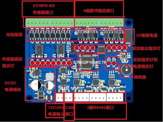

AGV专用控制器采集磁导航传感器信号,与安全距离传感,据预先设定的轨迹活上位机控制指令选择轨道运行。据预先设定的轨迹或者上位机控制指令轨道运行。

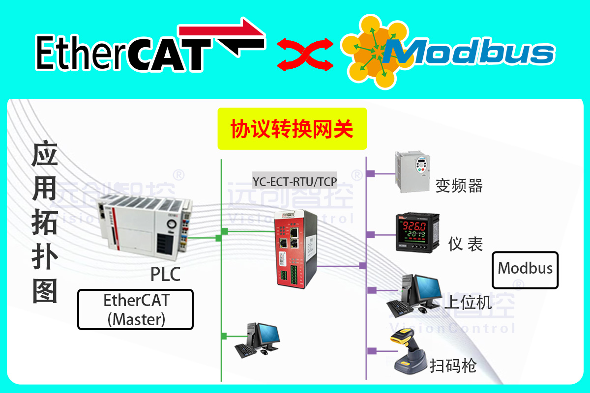

EtherCAT转Modbus RTU:工业网关实现AGV控制器与货位检测传感协同作业
人” 的智能作业模式: AGV小车 搭载 汇川 EtherCAT 控制器 ,负责货物从货架到输送线的转运、取放货精准控制;输送线则串联起入库、分拣、出库等关键节点,配备 15 台货位检测传感(实时监测货位占用状态)与 10 台输送带速度传感(动态反馈输
