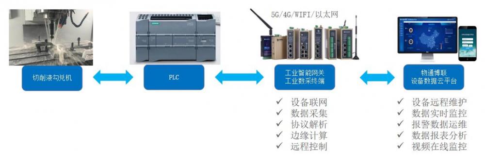

基于PLC切削液自动勾兑机的远程监控故障报警系统
在远古时代,人们在磨制石器、铜器和铁器时,就知道用浇水来提高切削工作的效率和质量,这便是切削液的由来。伴随着工业化和科学技术的发展,切削液得到更加丰富的应用,在切削工艺中发挥着越来越重要的作用
