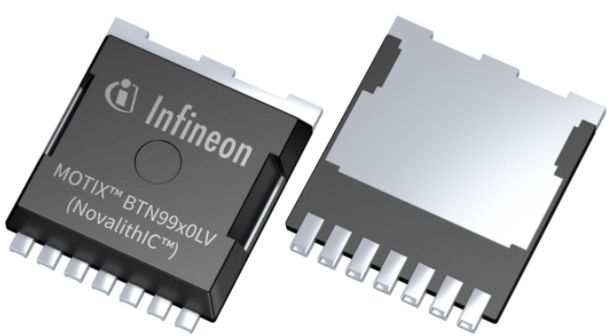

英飞凌推出新一代MOTIX™驱动IC
英飞凌科技再次推出了全新的MOTIX™ BTN99xx(NovalithIC™+)系列智能驱动集成芯片。
2022-03-02 14:07:13
