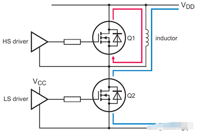

  1. “半桥”是什么?
    • 它是电力电子中一种非常基础且常用的功率开关电路拓扑结构。
    • 它由两个串联的功率开关器件(最常见的是 MOSFET 或 IGBT)组成,连接在电源轨(正极 - Vbus)和地(负极 - GND)之间。
    • 这两个开关的连接点被称为中点 (Midpoint)输出端 (Output)
    • 之所以叫“半桥”,是因为它实际上是一个完整“H桥”或“全桥”电路的一半结构。H桥需要两个这样的半桥。
            Vbus (DC+, e.g., +12V, +300V)
        ^     |     ^  (高边开关, High-side Switch, Q1/QH)
             | <----- 中点 / 输出端 (Midpoint / Output) ----> 连接到负载一端
        v     |     v  (低边开关, Low-side Switch, Q2/QL)
            GND (DC-)

      • 隔离问题(特别是高边): 高边开关的源极/发射极电位(中点电压)是跳变的(在 Vbus 和 GND 之间变化),其栅极驱动电压必须以这个跳变的源极/发射极为参考点(自举或隔离),这超出了普通逻辑电路的能力。
      • 避免直通: 必须精确控制两个开关的导通/关断时间,确保它们永不同时导通(否则会形成从 Vbus 直接到 GND 的低阻通路,造成直通(Shoot-Through)损坏性电流)。
    • 驱动电路的作用就是解决这些问题:
      • 将微弱的控制逻辑信号放大,提供足够的电压电流去快速、可靠地导通和关断功率开关。
      • 提供必要的电平移位和隔离,使得高边开关能在一个“浮动”的参考点(其源极/发射极)上被正确驱动。
      • 内部集成或外部配合实现死区时间控制(Dead Time),确保在开关切换时,一个开关先完全关断,延迟一段时间(死区时间)后,另一个开关才导通,绝对避免两个开关同时导通(直通)。

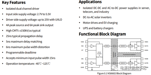

  2. 驱动IC(核心部件):
    • 这是实现驱动功能的专用集成电路。
    • 它接受逻辑电平(如 3.3V, 5V)的输入信号。
    • 通常包含 两个输出通道:一个驱动高边开关 (HO),一个驱动低边开关 (LO)。
    • 电平移位器: 这是驱动IC的核心技术之一,用于处理高边驱动。常用的技术有:
      • 自举电容: 最经济、最常用的方法。利用电容存储能量,在低边导通时将电容充电(参考地为GND),在高边需要导通时,电容上的电压作为浮动电源给高边驱动供电(参考点为跳动的源极电压)。需要仔细设计自举二极管和电容(电压、容量)。
      • 脉冲变压器: 通过变压器隔离实现电平转换和隔离。适用于更高压或需要强隔离的场合。
      • 光耦: 结合隔离电源使用,也能实现隔离和电平转换。
    • 死区时间控制: 驱动IC内部通常集成有死区时间生成电路。当输入信号翻转时,它会先关断当前导通的通道,延迟预设时间后,再导通另一个通道。这个时间(几十纳秒到几百纳秒)是驱动IC的关键参数之一。
    • 输出驱动能力: 提供足够大的拉/灌电流(典型值从几百毫安到几安培),以极快地给功率器件的栅极电容充电和放电,减少开关损耗,提高效率。
    • 输入逻辑接口: 兼容TTL/CMOS电平,可能有反相或同相逻辑可选。
