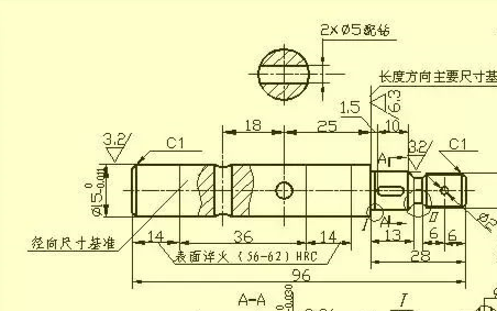

? 示例
尺寸 Ø25mm,配合 H7/g6
  • H7 孔:上偏差 +21μm,下偏差 0 → 孔径 Ø25^{+0.021}_{~0}
  • g6 轴:上偏差 -7μm,下偏差 -20μm → 轴径 Ø25^{-0.007}_{-0.020}
    最大间隙 = 0.021 - (-0.020) = 0.041mm
    最小间隙 = 0 - (-0.007) = 0.007mm
