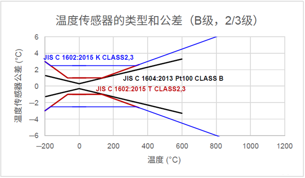

传感器类型和公差:传感器公差和温度系数的组合定义了温度传感器的温度特性,元件公差越大,传感器与广义曲线偏差越大,传感器变化也就越大。
wKgZPGkkJwWAIqYkAADi7HcNOJA977.png铂电阻温度计(A级)和热电偶K、T(1级)的公差 wKgZPGkkJxqAPFYBAAKor4R_UTk072.png铂电阻温度计(B级)和热电偶K、T(2、3)的公差
由图2可以看到不同级别、相同级别的热电偶和热电阻之间公差都不同,一般来说铂电阻公差越小,测量精度越高。
