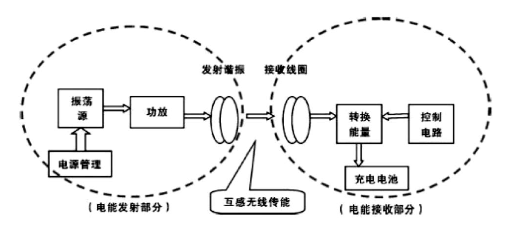

PWM(脉冲宽度调制)在无线充电中的应用效果主要体现在以下几个方面:
1. 功率调节与效率优化
  • 动态功率控制:通过调节PWM的占空比(即脉冲导通时间占比),可精确控制发射线圈的电流强度,从而调整无线传输的功率。例如,在设备电量低时提高功率以快速充电,接近满电时降低功率避免过充,提升整体能效。
  • 减少无效能耗:在待机或低负载状态下,降低PWM占空比可减少空载损耗,避免能量浪费。
2. 频率匹配与稳定性提升
  • 谐振频率调整:在磁共振式无线充电中,PWM可动态调整工作频率,确保发射端与接收端的谐振频率一致,最大化能量传输效率(通常可提升效率10%-20%)。
  • 抗干扰能力:自动频率微调可适应金属异物、位置偏移等干扰,维持稳定充电。
3. 热管理与安全性
  • 温升控制:通过PWM限制峰值电流,降低线圈和电路发热。实验数据显示,合理控制占空比可使系统温度下降15-25℃,延长元件寿命。
  • 过载/短路保护:实时监测负载并调整PWM,在异常情况下快速切断或限制功率,防止硬件损坏。
4. 兼容性与智能化
  • 多设备适配:配合通信协议(如Qi标准),PWM可自动匹配不同设备的电压/电流需求,支持5W-15W甚至更高功率的弹性调整。
  • 空间自由度扩展:在磁共振方案中,PWM的频率微调可扩大有效充电距离(例如从毫米级提升至厘米级)。
挑战与局限
  • 电磁干扰(EMI):高频PWM可能产生噪声,需优化滤波电路设计。
  • 控制复杂度:需搭配高精度MCU和算法,增加系统成本。
实际应用案例
  • Qi标准充电器:多数采用PWM进行功率分阶段控制,实测效率可达70%-85%。
  • 电动汽车无线充电:大功率系统(如22kW)通过PWM实现效率>90%,同时控制温升在50℃以内。
综上,PWM技术在无线充电中通过灵活调控功率与频率,显著提升了能效、安全性和适应性,是当前主流无线充电方案的核心控制手段之一。
