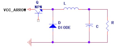

LT1173在buck(step-down)模式的工作电路
  今天来介绍下LT1173在buck(step-down)模式的工作电路。在介绍PWM电路结构时,有一种形式成为buck型,如下所示。

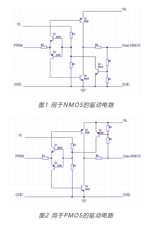

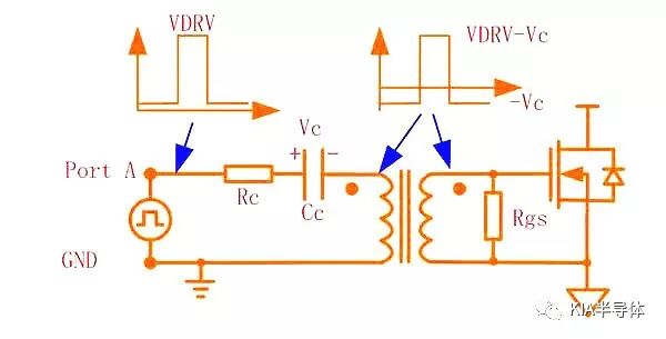

分享MOS管驱动变压器隔离电路的分析与应用
输入电压并不是一个固定值,它会随着时间或者其他因素而变动。这个变动导致PWM电路提供给MOS管的驱动电压是不稳定的。为了让MOS管在高gate电压下安全,很多MOS管内置了稳压管强行限制gate电压的幅值。

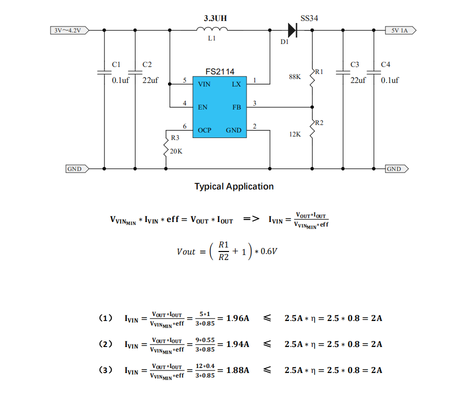

FS2114恒流模式的PWM升压IC
FS2114是升压DC-DC转换器。其内置0.2Ω功率MOSFET的PWM电路,使该稳压器具有高效率。内部补偿网络还可以程度地减少了6个外部元件的数量。 0.6V精密基准电压,内部软启动功能可以减低浪涌电流。 FS2114采用SOT23-6L封装,为应用节省空间PCB。
2023-05-10 11:26:51

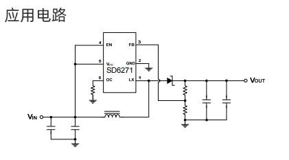

SD6271LR-G1 SD6271 1MHz 2.5A升压电流模式PWM转换器
SD6271LR-G1是一款电流模式的增压DC-DC转换器。它的PWM电路内置0.2Ω功率MOSFET使该调节器高效。内部补偿网络还可以最小化多达6个外部组件计数。误差放大器的非反相输入连接到一个0.6V的精度参考电压,内部的软启动功能可以降低涌入电流

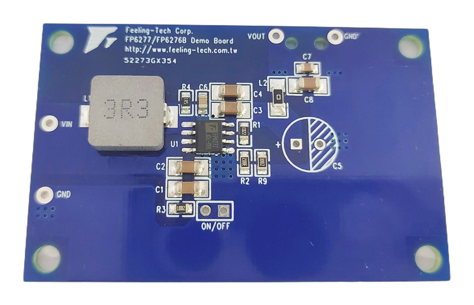

远翔/类比升压芯片FP6277在电推剪中的应用
FP6277是台湾远翔的一款同步整流升压IC,封装为SOP-8(EP),它的PWM 电路内置 30mΩ高压侧开关和 30mΩ低压侧开关,使该调节器具有很高的功率效率。内部补偿网络也将外部元件的数量减少到只有 6 个。内线 0.6V 电压连接到误差放大器非逆变输入作为精密参考电压。

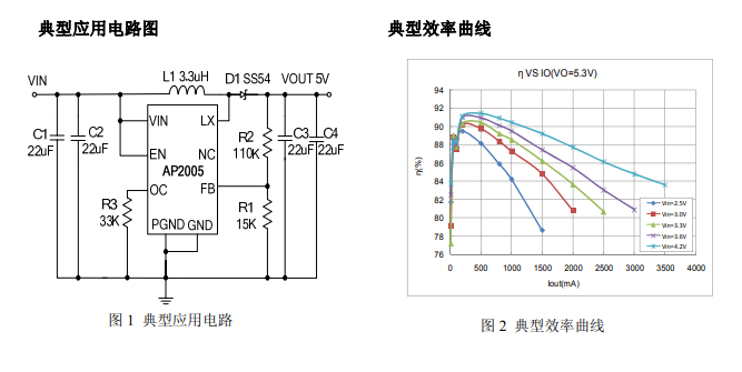

AP2005SPER DCDC升压转换IC电源管理芯片概述
AP2005是电流模式DC-DC升压转换器。它是内置0.05Q功率MOSFET的PWM电路使转换器高效率。内部补偿电路也减少多达6个外部器件。误差放大器的同相输入端连接到一个精准的0.6V基准电压。内部软启动功能,可降低浪涌电流AP2005适应于SOP8-PP封装,为应用领域节省PCB空间。
