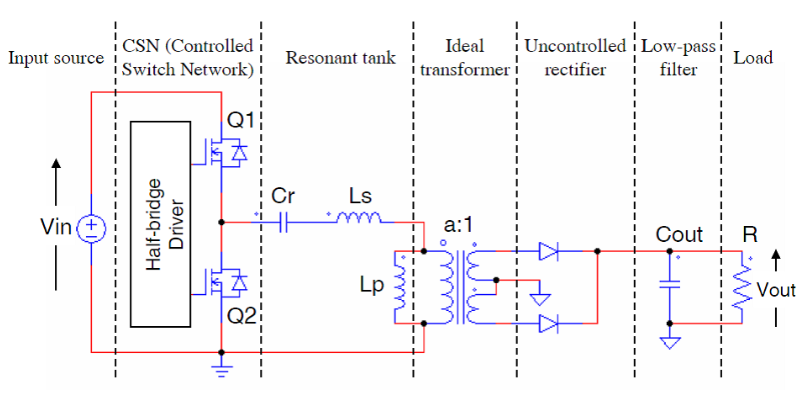

      • 降压-升压(Buck-Boost)、反激(Flyback)、正激(Forward)、推挽(Push-Pull)、半桥(Half-Bridge)、全桥(Full-Bridge)、LLC谐振变换器等。
    • 它们的核心控制变量都是PWM信号的占空比、频率或相位(对于谐振变换器可能是频率或移相PWM)。PWM控制决定了能量何时从输入传输到输出以及如何传输。

LLC谐振变换技术开关电源中的应用
随着电子技术的快速发展以及人们环保意识的不断增强,对电源产品尺寸,效率,可靠性,寿命及舒适性方面的要求越来越高,传统的开关电源技术已经很难再满足这些要求。70W - 500W交流-直流电源
2023-06-08 09:54:11
