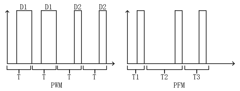

脉宽宽度调制式(PWM)开关型稳压电路是在控制电路输出频率不变的情况下,通过电压反馈调整其占空比,从而达到稳定输出电压的目的。
分享:
好的,我们来详细解释一下PWM开关电源是什么以及它的工作原理。
一、PWM开关电源是什么?
  1. 本质: PWM开关电源是一种高效率的电能转换装置。它利用半导体开关器件(如MOSFET、IGBT)高速、重复地导通(开)和关断(关),将输入的直流(DC)或交流(AC经过整流后的直流)电压,转换成所需电压/电流的直流输出。
  2. PWM的含义: PWM是脉宽调制 (Pulse Width Modulation) 的缩写。这是这类电源的核心控制技术。
    • 它通过精确控制开关器件导通的时间(脉宽)相对于整个开关周期的比例(即占空比) 来调节输出电压。
    • 想象一下快速开关的水龙头:开的时间越长(占空比越大),平均水流(输出电压)越大;开的时间越短(占空比越小),平均水流越小。
  3. “开关”的来源: 与传统的线性电源不同:
    • 线性电源: 调整管(如晶体管)工作在线性放大区,像个可调电阻,通过耗散掉多余的功率(以热能形式)来降压和稳压。效率低(通常30-60%)、体积大、发热严重,但纹波小、干扰低。
    • 开关电源: 调整管工作在开关状态(饱和导通或完全关断)。导通时阻抗极小,压降很低,功耗小;关断时几乎没有电流流过,功耗也小。因此主要功耗发生在状态切换的瞬间,整体效率极高(通常85%以上,高级的>95%)。同时体积小、重量轻、适用输入电压范围广。
