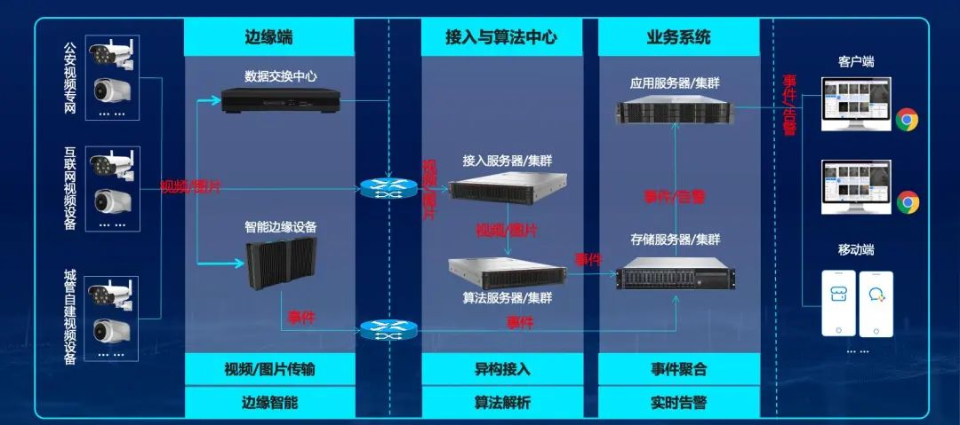

什么是AI边缘控制器什么特点
提升工业生产的效率和智能化水平。那么,AI边缘控制器究竟是什么?它有哪些独特的特点和应用优势?本文将深入探讨这一前沿技术。 一、AI边缘控制器的定义 AI边缘控制器是一种集成了人工智能算法的工业控制设备,部署在靠近数据源的位

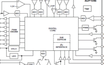

数字控制器ADP1046的性能特点及典型应用电路
ADI公司的ADP1046是用于隔离电源应用的数字控制器,它和ADP1043A兼容,性能上增加了电压正馈电,提高了回路响应,可控制效率。集成了所有典型的PWM控制器功能,七个PWM控制信号,主要
