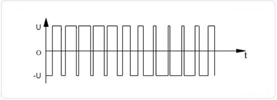

PWM(脉冲宽度调制)调速是一种通过调节电信号脉冲的“占空比”来控制电机转速的技术。以下是通俗易懂的解释:
1. 基本原理
  • 脉冲信号:PWM会输出周期性重复的方波信号,每个周期包含高电平(通电)低电平(断电)
  • 占空比:高电平时间占整个周期的比例。例如,50%占空比表示电机一半时间通电、一半时间断电;90%占空比则通电时间更长。
2. 如何调速?
  • 平均电压:占空比越高,电机获得的平均电压越高,转速越快;反之则越慢。
    • 例如:12V电源下,50%占空比 ≈ 平均电压6V,电机以中速运行;25%占空比 ≈ 平均电压3V,电机低速运行。
  • 开关频率:PWM的频率需足够高(通常几千Hz以上),让电机因惯性“感觉不到”开关切换,运行更平稳。
3. 实际应用
  • 硬件:需通过驱动电路(如MOS管、电机驱动芯片)将PWM信号放大,才能驱动电机。
  • 控制器:单片机(如Arduino、STM32)的PWM引脚可直接输出信号,通过代码调节占空比。
  • 场景:无人机电调、风扇调速、机器人运动控制等。
4. 优点
  • 高效节能:开关方式损耗小,比传统电阻调速更省电。
  • 精准控制:数字信号易于调节,可结合传感器实现闭环控制(如PID算法)。
5. 简单实现示例(以Arduino为例)
int motorPin = 9;  // PWM引脚接电机驱动
void setup() {
  pinMode(motorPin, OUTPUT);
void loop() {
  analogWrite(motorPin, 128);  // 占空比50%(0~255对应0%~100%)
总结
PWM调速的核心是通过快速开关控制平均电压,实现无级变速。这种方法高效、灵活,是电子设备中调速的常用方案。
