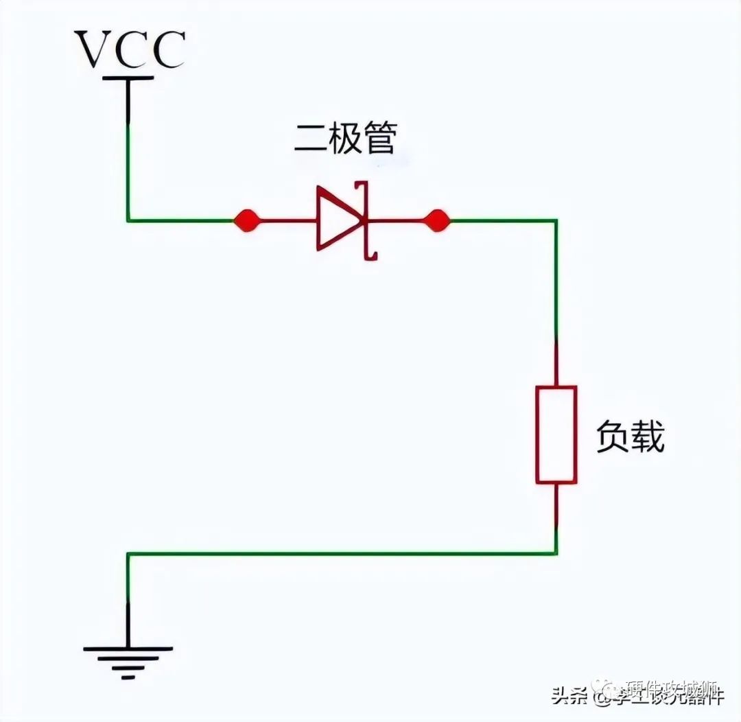

在二极管电路设计中,需注意以下关键点以确保性能和可靠性:
1. 极性正确
  • 二极管为单向导电器件,安装时需严格区分阳极(A)和阴极(K)。极性接反可能导致短路或烧毁器件。
  • 贴片二极管需注意封装标记(如色带、凹槽对应阴极)。

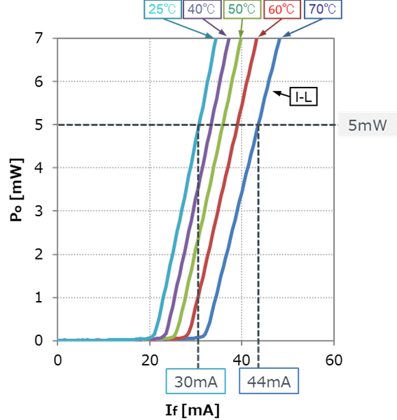

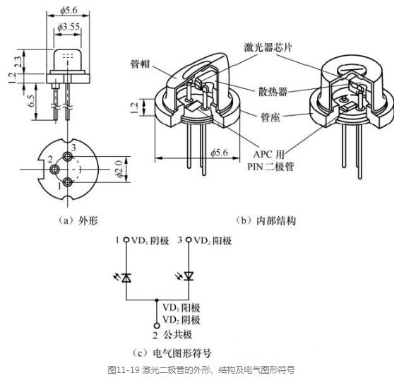

激光二极管的基本特性和使用注意事项
问题。在驱动电路设计时要求恰当的电流控制和热管理,因此建议引入激光二极管保护电路和冷却系统。本文总结了使用激光二极管时需要了解的注意事项等内容。
2025-06-03 13:48:29

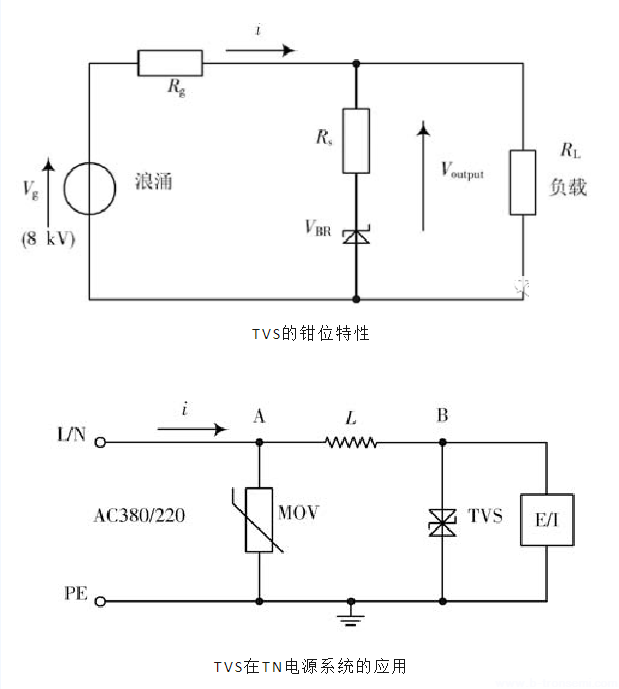

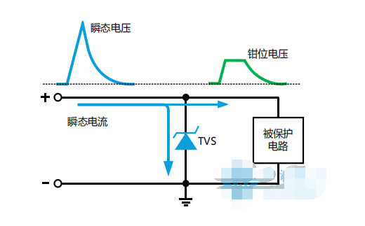

瞬态抑制二极管(TVS)的注意事项与布局布线?
瞬态抑制二极管(TVS)的注意事项与布局布线?|深圳比创达电子
2024-01-03 10:34:36

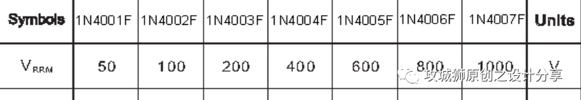

通用二极管1N4007的主要参数
通用二极管在我们的电路设计中非常实用,价格低而且性能稳定,当前的通用二极管已经用在各个领域,而且随着国产化的厂家不断推出新产品,价格还在不断降低,很多国产的二极管封装和大厂的封装兼容,实现pin TO pin替换,非常方便。今天和大家分享一下二极管选型和设计的一些注意事项
2023-09-01 09:37:14
