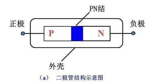

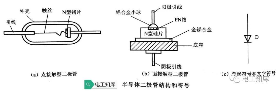

  主要类型如下:   1、按照所用的半导体材料,可分为锗二极管(Ge管)和硅二极管(Si管)。   2、根据其不同用途,可分为检波二极管、整流二极管、稳压二极管、开关二极管、隔离二极管、肖特基二极管、发光二极管、硅功率开关二极管、旋转二极管等。   3、按照管芯结构,又可分为点接触型二极管、面接触型二极管及平面型二极管。

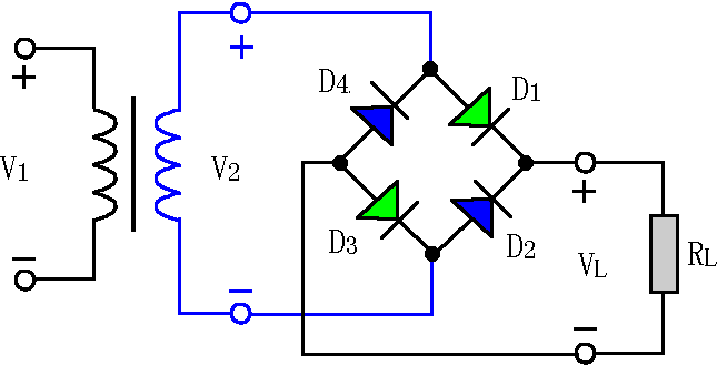

  1. 整流二极管 (Rectifier Diode):
    • 最常见的类型,用于将交流电转换为直流电(整流)。通常是硅(Si)材料,导通压降约0.6-0.7V。
    • 示例: 1N4001 - 1N4007系列。

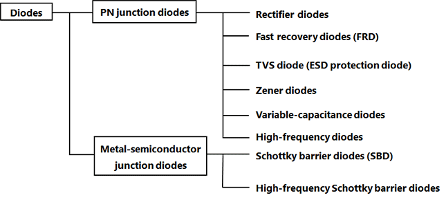

总结一下主要分类维度:
  • 按功能/应用分: 整流管、开关管、稳压管、发光管(LED)、光感管、调谐管(变容)、检波管等。
  • 按材料分: 硅管(主流)、锗管(低压降,但温度特性差)、化合物半导体管(GaAs, GaN, SiC用于LED, LD, 肖特基, 大功率等)。
  • 按结构/原理分: PN结二极管(最常见)、肖特基势垒二极管、点接触二极管(用于高频检波,现已较少)、隧道二极管等。
  • 按特性分: 普通管、快恢复管、高效整流管(如肖特基)、恒流管等。
理解二极管类型的关键在于了解其核心功能和工作原理(主要是PN结的单向导电性及其各种特殊应用形式)。
