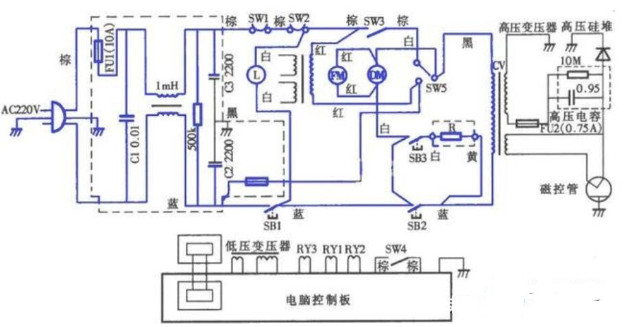

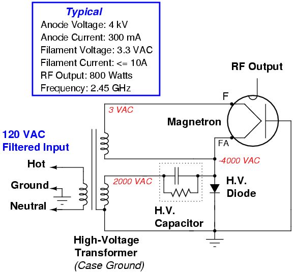

一、高压二极管的连接方法(典型位置)
高压二极管是微波炉高压电路中的一个关键单向阀,其作用是将变压器次级输出的交流高压整流成直流高压,供给磁控管工作。
  1. 串联在高压回路中: 它连接在高压变压器的一个高压输出端和磁控管阴极(有时是高压电容器)之间。
  2. 阴极(负极)朝向磁控管: 二极管最核心的识别点是其方向性:
    • 二极管外壳上通常标有白色环或其他极性标记(代表阴极/负极)。
    • 阴极(负极)(通常连接白色环一侧) 指向磁控管阴极
    • 阳极(正极)端指向高压变压器的相关次级绕组输出端
  3. 并联高压电容: 高压电容通常并联在这个整流后的直流高压回路两端(磁控管阴极和地线之间)进行滤波和储能。二极管串联在电路中,电容则是并联。
  4. 单二极管整流: 微波炉普遍采用半波整流方案,只使用一个高压二极管。这可以识别变压器只有一根高压引线连接二极管的情况。
简图说明 (极简):
高压变压器次级绕组 (HV AC)
       [高压保险丝 - 可选,不一定在二极管前]
        +------> [高压二极管 Anode+] ------|
     [公共接地点/变压器铁芯]       [高压二极管 Cathode-] -------> 磁控管阴极
        +---------[高压电容]-----------+<--- 磁控管阳极 (= 外壳接地)
       地线 (机壳)
  • 交流高压从变压器次级输出,经过高压保险丝(如果有)。
  • 到达高压二极管的阳极(+)。
  • 从高压二极管的阴极(-)输出整流后的脉动直流高压
  • 此直流高压直接送到磁控管的阴极,作为负高压。
  • 磁控管的阳极与外壳相连并接地
  • 高压电容并联在磁控管阴极与地线(阳极)之间。

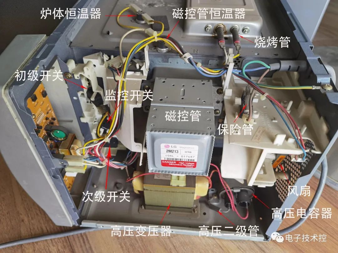

微波炉高压二极管如何防止损坏
下一定要远离,因为微波炉在工作的时候会有极强的辐射,量使用微波炉会对人体带来巨大的伤害。  2、在对微波炉高压二极管进行维修或更换时,一定要是断电状态。也不要自己私自去更换微波炉高压二极管,以免装错导致短路
