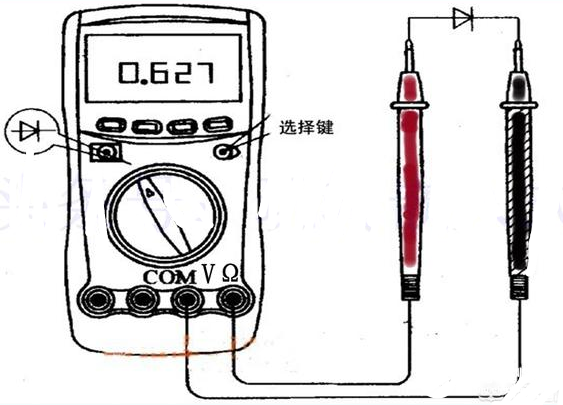

一、使用数字万用表测量
所需档位
万用表上标有 二极管符号(►|▷—) 的专用档位,或 电阻档(Ω)(优先用二极管档)。
测量步骤:
  1. 断电:确保二极管未通电
  2. 正向测量(导通方向)
    • 红表笔(正极)接二极管阳极(+),黑表笔(负极)接阴极(-)。
    • 万用表显示 0.3V~0.7V(硅管)或 0.2V~0.3V(锗管)→ 正向正常
  3. 反向测量(截止方向)
    • 红表笔接阴极(-),黑表笔接阳极(+)。
    • 万用表显示 OL(溢出)或 1(无穷大)→ 反向正常
好坏判断:
测试结果 状态说明
正向有压降 + 反向无穷大 二极管完好
正反向均导通(≈0V) 击穿短路,损坏
正反向均无穷大 内部开路,损坏
反向漏电(非无穷大) 性能劣化(漏电流大),损坏

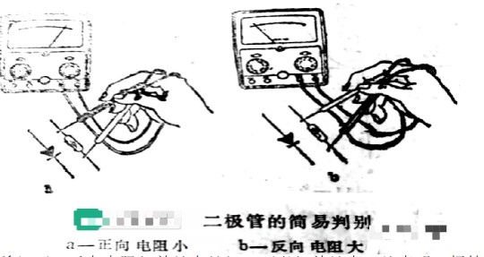

二、使用指针式万用表测量
所需档位
电阻档(Ω)(推荐 ×1k×100 档)。
测量方法:
  1. 正向测量
    • 黑表笔(表内电池正极)接二极管阳极(+),红表笔接阴极(-)。
    • 指针大幅右摆,阻值较低(几百Ω~几kΩ)→ 正向正常
  2. 反向测量
    • 红表笔接阳极(+),黑表笔接阴极(-)。
    • 指针几乎不动,阻值接近无穷大(∞)→ 反向正常
好坏判断:
测试结果 状态说明
正向低阻 + 反向高阻 完好
正反向阻值均接近0 短路损坏
正反向阻值均无穷大 开路损坏
反向阻值明显下降 漏电损坏
