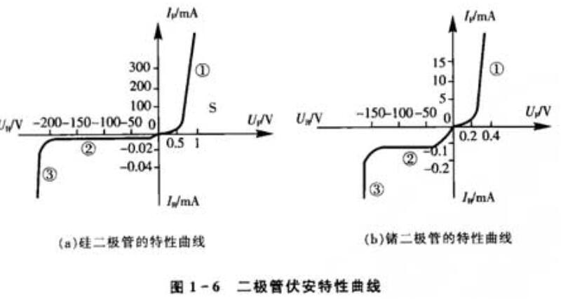

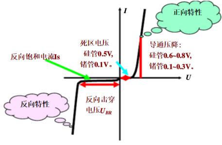

二极管的核心特性是其单向导电性。具体来说:
  1. 单向导电性:
    • 正向导通: 当二极管阳极(正极)的电压高于阴极(负极)的电压,并且这个正向电压差超过一个特定值(称为导通电压开启电压,硅管约为0.7V,锗管约为0.3V)时,二极管呈现很低的电阻,允许电流从阳极流向阴极(正向电流)。
    • 反向截止: 当二极管阳极的电压低于阴极的电压(即加反向电压)时,二极管呈现很高的电阻,只有极其微小的电流(称为反向饱和电流漏电流)从阴极流向阳极,通常可以忽略不计,认为二极管处于“关断”状态。
  2. 正向导通压降:
    • 当二极管正向导通时,其两端的电压降相对稳定,基本维持在其导通电压值附近(硅管约0.7V,锗管约0.3V)。这个压降随电流增加仅有微小的上升。
  3. 反向击穿特性:
    • 当加在二极管上的反向电压超过某个临界值(称为反向击穿电压)时,二极管会失去单向导电性,反向电流会急剧增大。这种状态称为反向击穿
    • 雪崩击穿: 较高电压下,由载流子雪崩倍增效应引起。
    • 齐纳击穿: 较低电压下(特别是稳压二极管),由强电场直接破坏共价键引起。
    • 注意: 普通二极管设计工作在不击穿区域,击穿通常是需要避免的(除非是专门设计的稳压二极管)。
  4. 伏安特性曲线非线性:
    • 二极管的电流和电压之间的关系不是简单的直线(欧姆定律),而是非线性的。其电流对电压的变化非常敏感,尤其是在导通电压附近和反向击穿区附近。

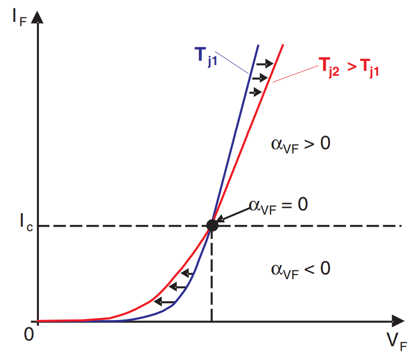

  5. 温度依赖性:
    • 二极管的特性受温度影响:
      • 正向导通压降: 通常随温度升高而略微下降(约-2mV/°C)。
      • 反向饱和电流: 随温度升高而显著增大(温度每升高10°C,大约增大一倍)。
      • 反向击穿电压: 温度升高时,雪崩击穿电压增大,齐纳击穿电压减小(对于稳压二极管,温度系数可正可负)。
总结来说:二极管的本质特性就像一个“电学单向阀”,它只允许电流从一个方向(阳极到阴极)顺畅流过,条件是正向电压大于其导通电压;而在相反方向(阴极到阳极)则几乎完全阻断电流,除非电压高到引起击穿。其导通压降相对稳定,且具有非线性的电压-电流关系和温度敏感性。

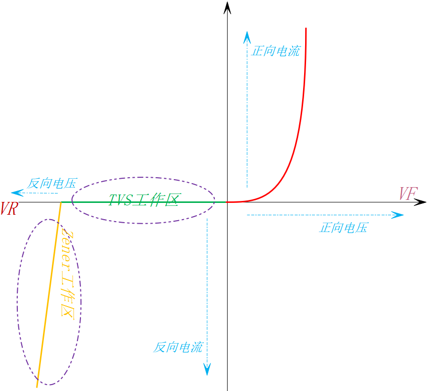

TVS二极管特性及关键参数
TVS二极管特性及关键参数你真的了解吗?哈哈,今天鑫环电子技术小编呢来为大家讲解下TVS二极管特性及关键参数吧。因为还有大部分的工程师是有所不知的呢。

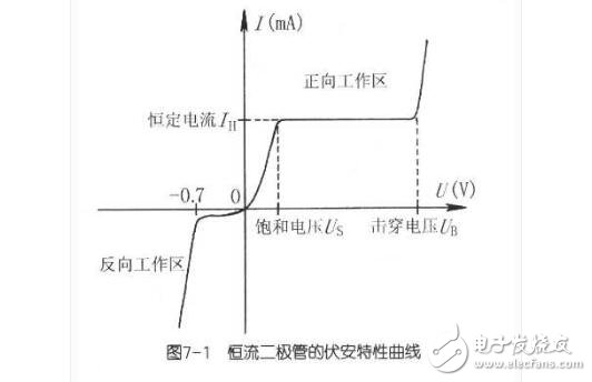

恒流二极管特性及应用
本文首先介绍了恒流二极管的基本特性,其次介绍了恒流二极管主要参数,最后介绍了恒流二极管应用。

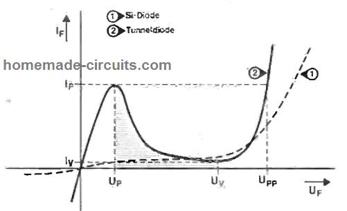

隧道二极管的基本特性/工作原理及应用电路
在这篇文章中,我们将学习隧道二极管的基本特性和工作原理,以及使用该器件的简单应用电路。

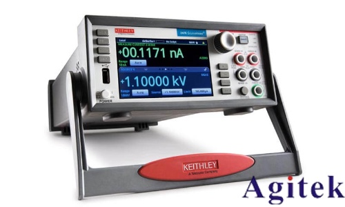

吉时利数字源表2400在二极管特性测试中的应用
二极管作为电子电路中的基本元件之一,其特性测试对于保障电路性能和可靠性至关重要。吉时利数字源表2400是一款功能强大的仪器,凭借其高精度、多功能和灵活性,在二极管特性测试中得到了广泛的应用。本文将
