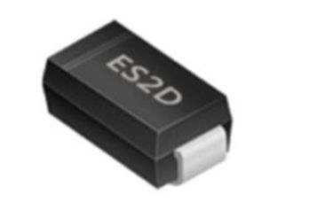

  1. 确定关键型号: 这是最重要的一步!你需要知道二极管上的完整型号
    • 直插二极管 (通孔元件): 型号通常清晰印在管体上,如 1N41481N40071N54081S1588 等。有时厂家会加前缀或后缀(表示等级、封装等),如 MM1N41481N4148W。尽量找到主体型号(如 1N4148)。
    • 贴片二极管 (SMD元件): 挑战较大。标记通常非常简短(1-3个字符的代码),如 A7M7W2V8。同一个代码可能对应不同厂家不同型号。你需要:
      • 找到印在元件上的完整代码
      • 知道封装形式(如 SOD-123, SOD-323, SOT-23 等)。
      • 了解制造商(如果可能)
    • 注意: 有时你会看到很长的贴片型号(如 BAT54SMMBZ52VCLT1G)。优先看包装标签或采购记录上的完整型号。如果实物上只有短代码,就需要通过代码、封装和可能的供应商信息去查找对应的完整型号。

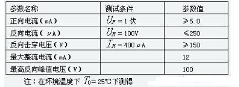

  3. 解读 Datasheet: Datasheet 是你获取所有准确参数的圣经。重点看:
    • 标题页: 确认型号、制造商、器件基本描述(如开关二极管、肖特基二极管、齐纳二极管等)。
    • 特性 (Features): 快速了解关键优势。
    • 应用 (Applications): 了解它的典型用途。
    • 绝对最大额定值 (Absolute Maximum Ratings): 这是器件的极限值,工作条件不能超过这些值,否则可能损坏!
      • VR / VRRM / VRWM: 最大反向重复峰值电压(耐压值) - 二极管能承受的最大反向电压。
      • Io / IF(AV): 平均正向整流电流 - 允许通过的平均正向电流。
      • IFSM: 非重复正向浪涌电流 - 能承受的瞬间大电流冲击(如开机瞬间)。
      • Tj: 最大结温 - 硅二极管通常是150°C 或175°C。
      • Tstg: 存储温度范围。
    • 电气特性 (Electrical Characteristics): 这是器件在特定测试条件下的典型性能参数。
      • VF / VFM: 正向电压降 - 在指定电流下正向导通时两端的电压(越小越好,肖特基管通常小于0.5V,硅管0.6-1V,大电流整流管可能到1.x V)。
      • IR: 反向漏电流 - 在指定反向电压下漏过的微小电流(越小越好)。
      • trr: 反向恢复时间 - 开关二极管的核心参数(从导通快速切换到截止的能力),值越小开关速度越快(ns级别)。
      • 对于稳压二极管:
        • VZ: 稳压值 (Nominal Zener Voltage) - 在指定测试电流 (IZT) 下的稳定电压。
        • Zzt: 动态阻抗 - 越小稳压效果越好。
        • IZK: 拐点电流 / 膝点电流 - 反向电流小于此值电压会急剧下降。
    • 曲线图: 非常重要!提供参数随温度、电流等变化的直观表现(如 VF vs IFIR vs VRVF vs Tj 等)。
    • 封装信息 (Packaging): 确认管脚排列 (Pinout) 和机械尺寸。
