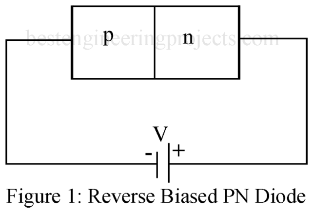

正向反向偏置PN二极管解析
在本文中,我们将讨论正向反向偏置PN二极管。我们还推导了方程并求解了一个数值示例。首先,让我们看一下反向偏置的pn二极管

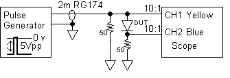

如何测量二极管电容和反向恢复
从DO-41封装尺寸可以很容易地推断出额定功率为瓦特。注入各种电流并测量正向压降也很容易,以确定它不是肖特基二极管。串联几个电源并逐渐增加反向电压(在达到齐纳阈值时具有足够的串联电流限制电阻)证明它不是齐纳二极管 - 至少不低于200伏。

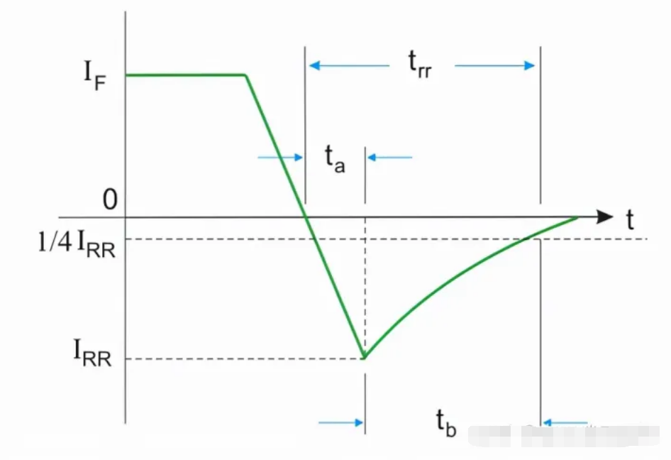

功率二极管反向恢复特性
 反向恢复时间(trr):正向二极管电流衰减为零后,由于两层中存在存储电荷,二极管继续反向导通。反向流动的时间称为反向恢复时间(trr)。二极管保持其阻断能力,直到反向恢复电流衰减为零。
