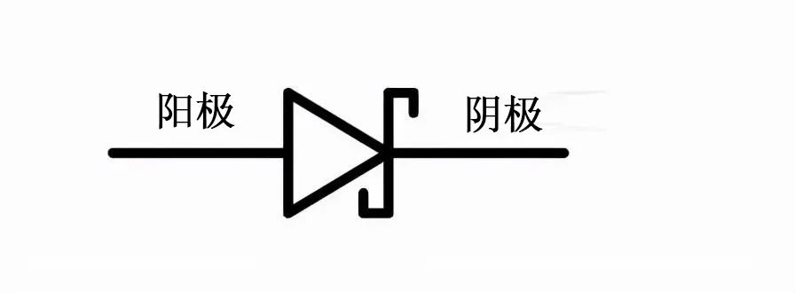

  3. 肖特基二极管(如1N5819)
    • 用途:低压降、高速开关。
    • 特点:金属-半导体结,正向压降低(0.3-0.5V),反向耐压较低(一般<100V)。
    • 适用场景:开关电源、DC-DC转换器。
