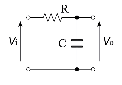

  3. 滤波与谐振
    • LC滤波:与电感组成低通/高通滤波器,如开关电源中的EMI滤波电路。
    • 谐振选频:在LC调谐电路中,通过改变电容值选择特定频率信号,如收音机的选台电路。

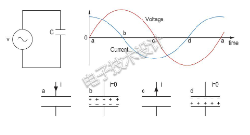

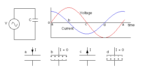

电容交流电路充放电的过程
电容交流电路的充放电过程如下: 当交流电通过电容时,电流的方向会不断地变化。每个周期中,电流的方向会改变一次。因此,电容的两端会不断地交替充电和放电。 电流方向为正时,电容开始充电。随着电流
2023-09-13 16:54:25
电容交流电路是怎样工作的?
如图1所示,下面来研究下仅存在电容交流电源电路。事实证明,电流和电压之间存在90°的相位差,电流到达峰值比电压到达峰值超前90°(1/4周期)。交流电源会产生振荡电压。电容值越大,为了极板上建立特定的电压
2021-04-14 09:58:41

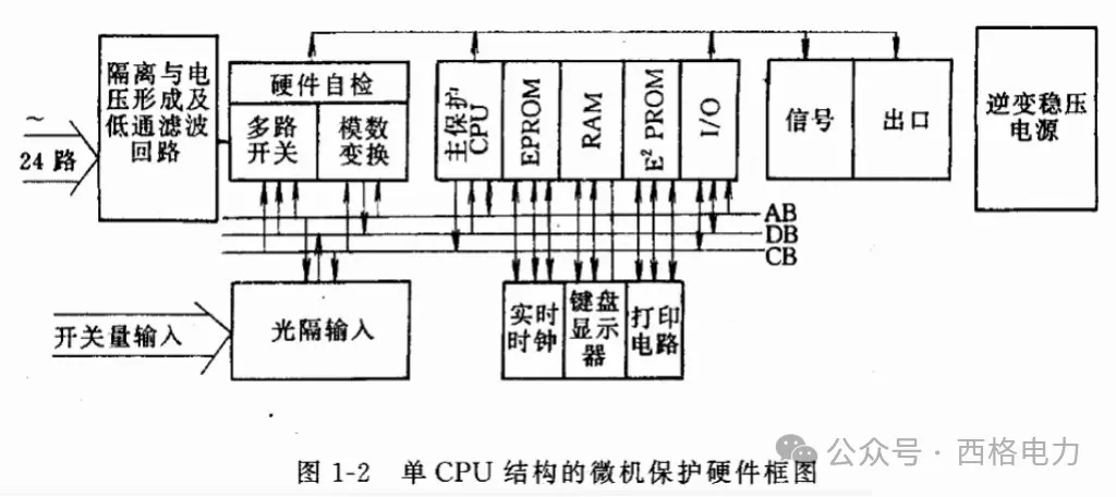

三相交流电路微机综合保护装置作用
三相交流电路微机综合保护装置作用
2024-09-23 14:21:54
