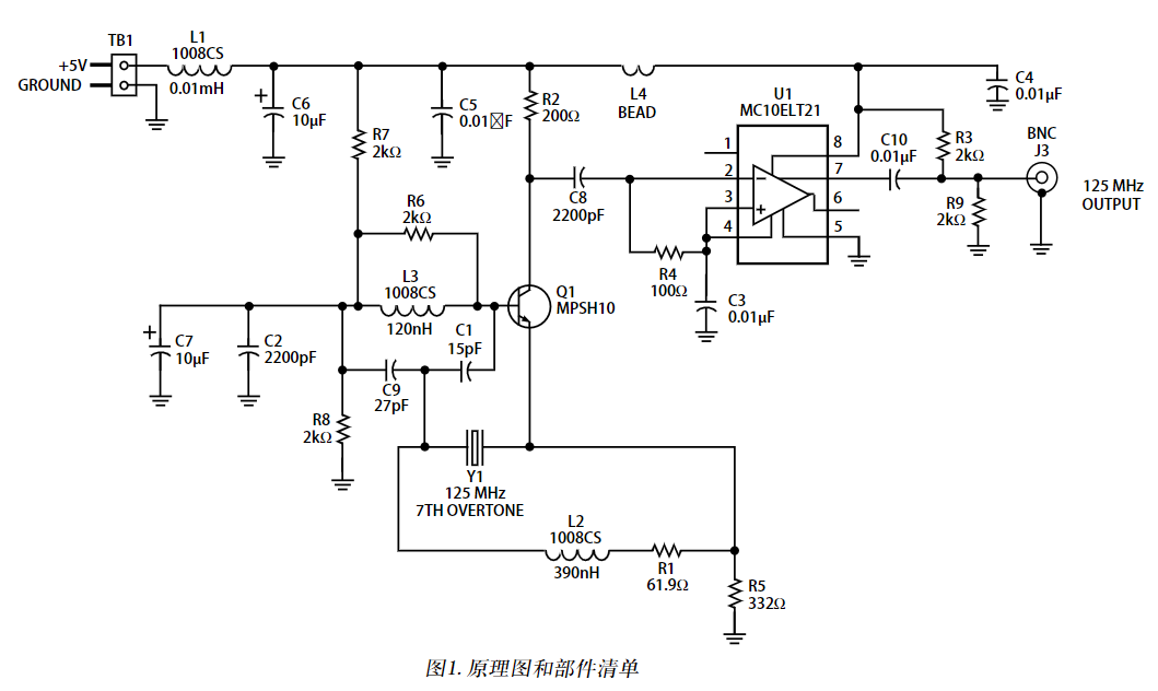

完整的直接数字频率合成器 AD9850 的分立、低相位噪声、125MHz 晶振解决方案
125MH晶振.pdf 背景 :AD9850 是一款低成本高速数字频率合成器,但使时钟频率保持最高值 125MHz 存在挑战,市场上缺乏低成本商用时钟振荡器,而巴特勒振荡器电路是一种成本较低且相位噪声性能较好的替代方案。 巴特勒振荡器电路实现 部件与成本 :采用单电源(+5V)供电,
2024-12-18 16:24:42

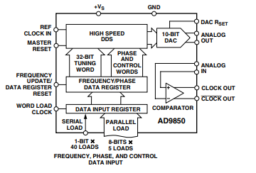

急求助大神帮忙这个AD9850组成框图是怎么一步一步输出正弦信号的
