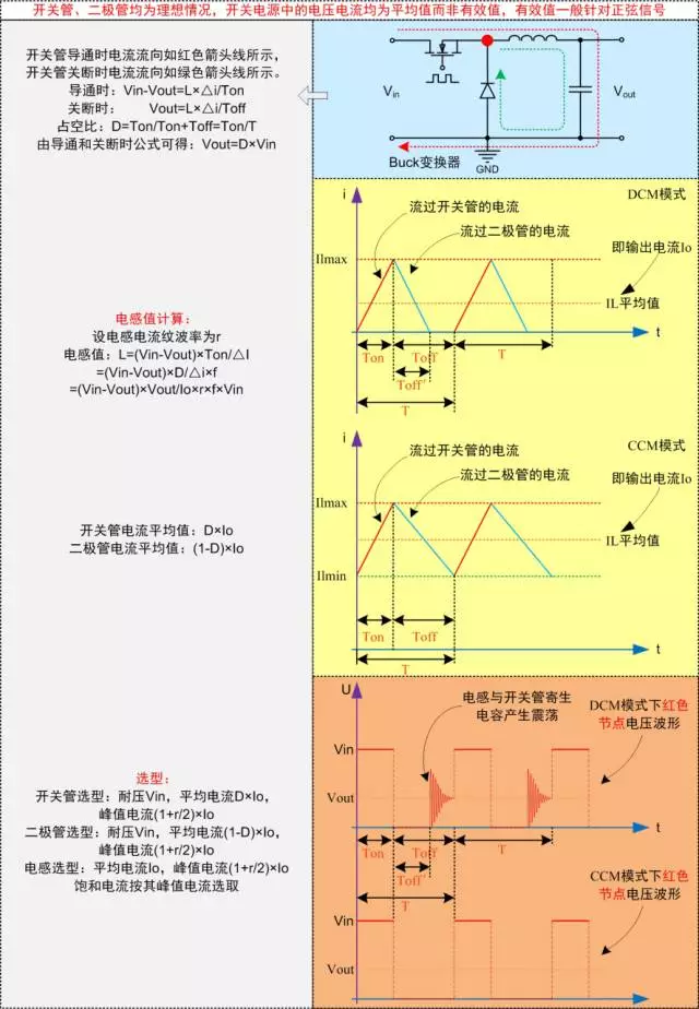

        • 降压: Buck(步降)

    • 开关电源: 使用 PWM控制器通过改变开关导通/关断时间比例来精确控制能量传输,实现稳压。
  • 功率开关管: (开关电源核心) 高速通断以控制能量传输,通常为 MOSFET(低压大电流)或 IGBT(高压大功率)。
  • 磁性元件: (开关电源核心) 存储和传输能量的电感或高频变压器。
  • 反馈回路: 监测输出电压,并提供信息给控制器进行调整(线性电源直接反馈,开关电源常用光耦进行隔离反馈)。

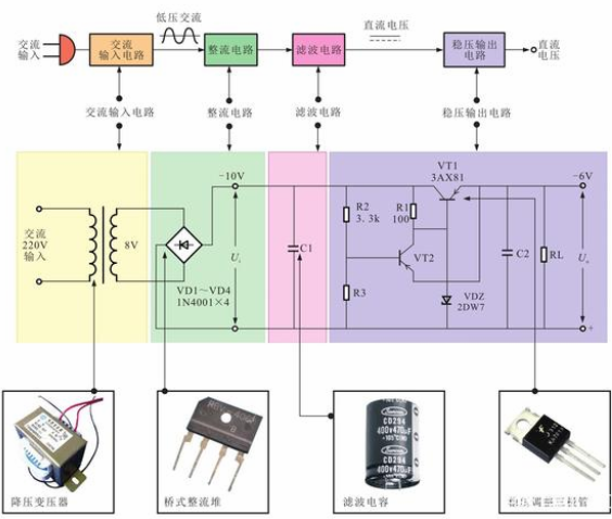

在家用电子产品中,电源电路的主要功能是为功能电路提供工作电压。通常,电源电路可以分为线性电源电路和开关电源电路
2022-08-15 16:33:03
线性稳压电源电路识图技巧
线性稳压电源电路有分离元件构成的稳压电源电路和集成电路构成的稳压电源电路两种。
2019-10-15 11:14:52

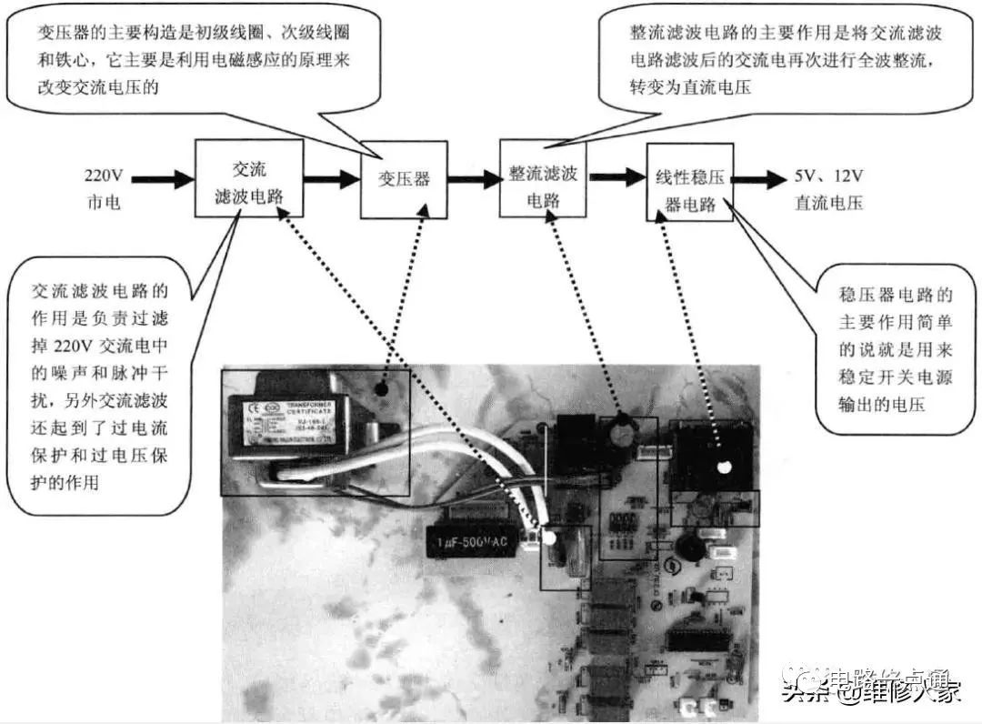

空调器电源电路的组成结构
目前空调器釆用的电源电路主要有两种:一种是变压器降压+线性稳压器电源电路形式; 另一种是开关稳压电源电路形式。

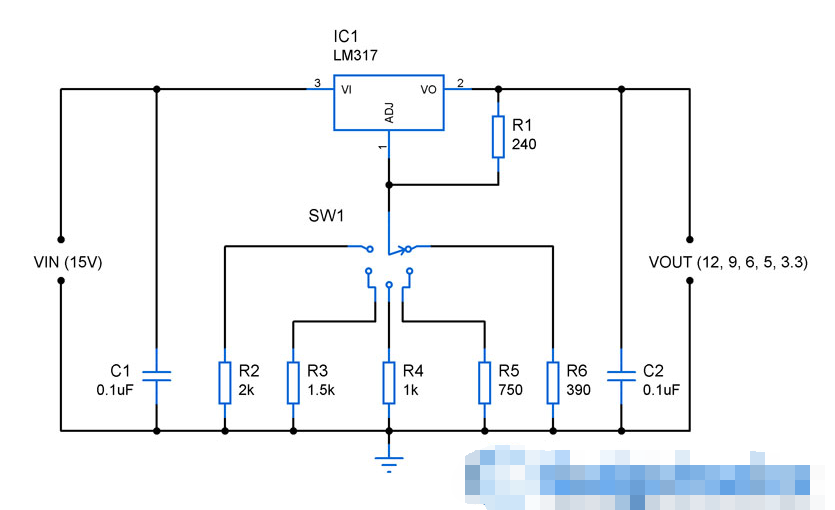

多电压电源电路分享
当您从事需要多个输入电压范围的项目时,电源电路非常有用。为每个单元构建专用电源单元可能是一个痛苦而乏味的过程。相反,您可以构建这种多电压电源电路,该电路提供12,9,6,5和3.3伏范围内的输出。
2023-06-29 15:48:16

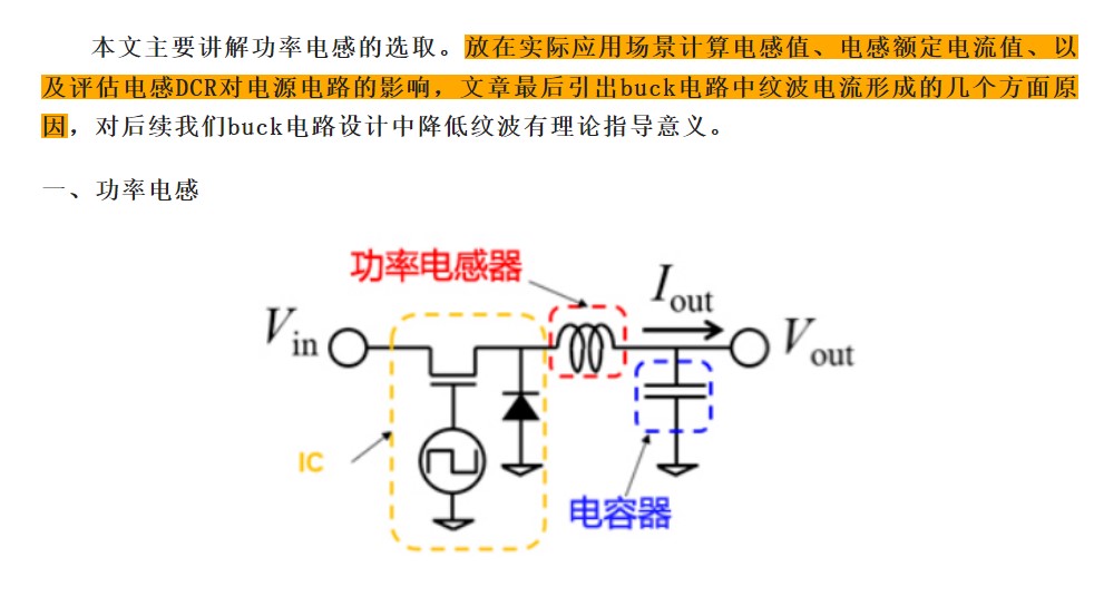

评估电感DCR对电源电路的影响
本文主要讲解功率电感的选取。放在实际应用场景计算电感值、电感额定电流值、以及评估电感DCR对电源电路的影响

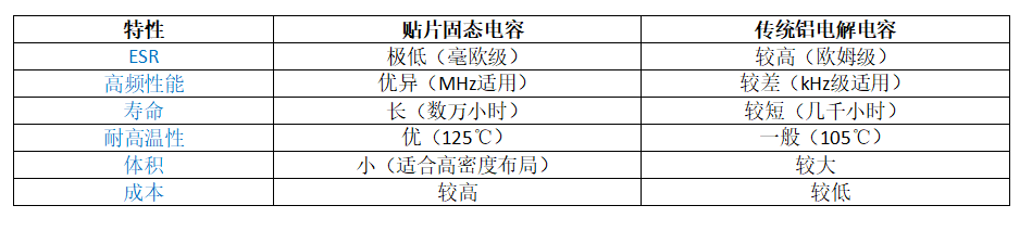

贴片固态电容在电源电路中的应用
      随着电子设备向小型化、高性能化方向发展,电源电路的稳定性和效率要求越来越高。传统的电解电容(如铝电解电容)虽然容量大、成本低,但在高频、高温环境下性能下降明显。而贴片固态电容(Solid

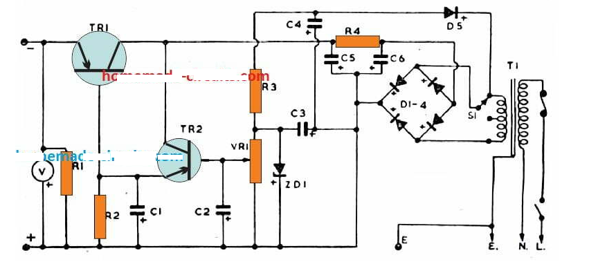

电源电路分析
一个电源电路求助其中,C3R3,C4,VT1,VR1的作用,以及电路的工作原理。
