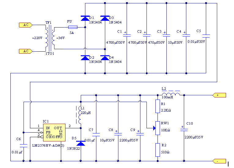

好的,我们来详细解释一下电源电路的原理图PCB设计的关键概念和要点,全部用中文说明。
核心目标: 将一个输入的电源(例如交流市电220V AC或直流电池电压)转换为电子设备内部所需的一个或多个稳定、干净的直流电压(如 5V DC, 3.3V DC, 12V DC等)。
一、 电源电路原理图
原理图是电路的逻辑蓝图,使用标准符号表示元器件及其连接关系。它说明了电流如何流动、信号如何处理。
核心元器件(常见类型)
  1. 输入接口/保护:
    • 连接器: 输入电源接入点(如端子排、DC插孔)。
    • 保险丝: 防止过流损坏电路和设备。原理图上标有额定电流。
    • 压敏电阻: 吸收浪涌电压(如雷击)。
    • NTC热敏电阻: 抑制开机时的浪涌电流(尤其对大型滤波电容)。
    • X电容/Y电容: 抑制电磁干扰。
  2. 整流: (主要存在于AC-DC电源中)
    • 整流桥堆/二极管: 将交流电转换为脉动的直流电。
      • 原理图符号: 通常是一个菱形内含波浪线(桥堆)或单独的二极管符号。
      • 关键参数: 反向耐压、正向电流。
  3. 滤波:
    • 大容量电解电容: 平滑整流后的脉动直流电压,降低纹波。并联在整流输出端。
      • 原理图符号: 通常用两个平行线(一长一短表示极性)或带“+”号的矩形。
      • 关键参数: 容量、额定电压、等效串联电阻、纹波电流承受能力。
    • 小容量陶瓷电容: 滤除高频噪声,通常并联在大电容旁边或靠近芯片电源引脚。
  4. 功率变换与调节(核心):
    • 线性稳压器:
      • 原理: 像一个智能可变电阻,通过耗散多余电压(压差)来稳定输出电压。输入电压必须高于输出电压(通常压差 > 1V)。
      • 类型: 固定输出 (如 LM7805 -> 5V),可调输出 (如 LM317)。
      • 原理图符号: 通常是一个三端元器件符号(Vin, GND, Vout)。
      • 优点: 电路简单,输出噪声低。
      • 缺点: 效率低(尤其压差大时),发热严重。
    • 开关电源控制器/转换器:
      • 原理: 通过高频开关(MOSFET)和储能元件(电感、电容)进行能量转换和调节。效率高(通常>80%),发热少。
      • 常见拓扑: Buck (降压), Boost (升压), Buck-Boost (升降压), Flyback (反激,常用AC-DC), Forward (正激)。
      • 原理图符号: 通常是一个IC符号,引脚包含Vin, GND, Vout, SW (开关节点), FB (反馈), EN (使能)等。外围需要电感、续流二极管/SR MOSFET、输入输出电容、反馈电阻网络。
      • 关键元件:
        • 功率开关管: MOSFET(集成在IC内或外部)。
        • 功率电感: 储能和滤波的核心器件。
        • 续流二极管/同步整流管: 在开关管关断时为电感电流提供回路。
        • 输出滤波电容: 平滑开关纹波。
        • 反馈网络: 电阻分压器,将输出电压采样送回控制器IC的FB引脚,实现闭环稳压。
  5. 输出:
    • 输出滤波电容: 进一步降低输出电压纹波和噪声(尤其是开关电源)。
    • 输出连接器/焊盘: 将稳定的直流电压输送给负载电路。
    • 指示: 电源指示灯LED(通常串联限流电阻)。
  6. 反馈与控制:
    • 电压基准: 提供稳定的参考电压(通常在控制器IC内部)。
    • 反馈电阻网络 : 采样输出电压,与内部基准比较。
    • 误差放大器/比较器: 比较反馈电压和基准电压,产生控制信号调节开关占空比或线性稳压器通路。
    • 补偿网络: 确保环路稳定(通常由电阻电容组成,靠近FB引脚)。
原理图设计要点
  • 清晰标注: 所有元器件需标明位号 (如 C1, R2, U3) 和关键参数值 (如 10uF 50V, 100kΩ 1%)。
  • 网络标签: 使用网络标号清晰标识重要节点(如 +12V_IN, GND, +3.3V_OUT, FB),避免过多连线交叉。
  • 接地符号: 正确使用各种接地符号(信号地 GND、功率地 PGND、大地 PE),并在复杂系统中区分开。
  • 层次化设计: 复杂电源可分模块绘制(主电路、反馈、保护等)。
  • 设计规则检查: 利用EDA工具检查开路、短路、未连接网络等错误。

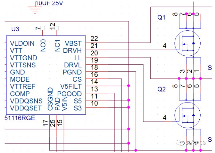

二、 电源电路PCB设计
PCB设计是将原理图转化为实际的物理电路板布局和布线,对电源性能(效率、噪声、稳定性、散热)至关重要。
布局原则 (关键!)
  1. 输入/输出分区: 明确划分输入区域(高压、噪声大)、功率转换区域(开关节点)、输出区域(低压、需要干净电源)。
  2. 关键路径最短:
    • 开关电源电流回路: 输入电容 -> 开关管 -> 电感 -> 输出电容 -> 返回路径 -> 输入电容。这个回路面积必须最小化! 减少辐射噪声和环路电感。
    • 线性电源: 输入电容靠近稳压器输入脚,输出电容靠近输出脚。
  3. 元器件放置:
    • 功率元件散热: 大功耗元件(开关管、线性稳压器、续流二极管、电感)要考虑散热路径,预留足够空间或散热器安装位置。避免热源靠近电解电容等温度敏感元件。
    • 输入滤波电容: 紧靠整流桥输出端。
    • 输出滤波电容: 紧靠功率电感输出端或稳压器输出端。
    • 高频陶瓷旁路电容: 必须 尽可能靠近芯片电源引脚(尤其是开关电源IC的Vin和开关管引脚)。
    • 反馈网络: 反馈电阻分压点应尽量靠近负载点取样,走线远离噪声源(开关节点、电感、二极管)。反馈走线要短、直、避开干扰。
  4. 地平面处理:
    • 功率地 (PGND): 为高开关电流提供低阻抗回路。通常需要局部铺铜,连接开关MOSFET源极、续流二极管阴极、输入/输出电容负端。
    • 信号地 / 模拟地 (AGND): 承载控制信号回路(如FB)。需要保持相对“干净”。
    • 接地策略:
      • 单点接地/星型接地: 在一点将PGND和AGND连接(通常在IC的GND引脚下方或输入电容负端)。这是最常用且推荐的方式,避免噪声耦合。
      • 分区布局: 严格分离功率地和信号地区域。
      • 大面积铺铜: 在PCB底层或内层使用大面积铺铜作为接地层,提供低阻抗回路和屏蔽。注意避免形成天线环路。
  5. 热设计:
    • 为发热元件(MOSFET, 线性稳压IC, 二极管)预留足够的铜箔面积散热(开窗上锡更好)。
    • 必要时添加散热器,PCB布局要考虑散热器安装位置和空间。
    • 利用过孔将热量传导到PCB背面或内层铺铜。
布线要点
  1. 线宽与载流能力: 根据电流大小计算并选择足够宽的导线(或铺铜)。高电流路径(输入线、开关回路、输出线)要加宽,避免发热和压降过大。使用PCB工具的电流计算器。
  2. 开关节点: 开关节点(MOSFET漏极到电感一端)电压剧烈跳变,是强噪声源。走线应短、宽、粗,避免过长或形成天线。周围区域避免走敏感信号线(尤其是反馈线)!
  3. 高压间距: 输入高压部分(尤其是AC输入)线间、线与地间要保证足够的安全间距(爬电距离和电气间隙),符合安规要求(如>3mm, 甚至更大)。
  4. 反馈走线: 使用细线即可,但要短且远离噪声源(开关节点、电感、二极管、时钟线)。最好在信号地层(AGND)上方走微带线或用地线包住(保护走线)。
  5. 环路面积最小化: 尤其是开关电源的高di/dt回路(输入电容-开关管-电感-输出电容-地-输入电容),环路面积小能显著降低EMI辐射。
  6. 过孔使用:
    • 连接不同层的地平面(PGND, AGND)时,在单点连接处使用多个过孔降低阻抗。
    • 为散热元件添加过孔阵列(Thermal Via),将热量导入内层或背面铺铜。
    • 避免在关键回路(开关回路、反馈)中使用不必要的过孔,会增加电感。
  7. 测试点: 在关键节点(输入电压、输出电压、反馈点、开关节点(谨慎靠近))预留测试点,方便调试和测试。
PCB设计检查点
  • 关键电流路径线宽是否足够?
  • 输入滤波电容是否靠近整流桥/输入接口?
  • 开关电源IC的输入/输出旁路电容是否紧贴其引脚?(极其重要!
  • 开关节点走线是否短且宽?是否远离反馈和敏感信号?
  • PGND和AGND的连接是否实现了单点接地?
  • 开关电流环路面积是否最小化?
  • 高压部分安全间距是否足够?
  • 反馈走线是否短且远离噪声源?
  • 发热元件是否有足够的散热措施(铜箔、过孔、预留散热器空间)?
  • 关键网络(输入电压、输出电压、地)是否连通?
  • DRC(设计规则检查)是否通过(线宽、间距、过孔尺寸)?
总结
  • 原理图 是电路的逻辑和功能定义,清晰标注和正确连接是基础。
  • PCB布局布线 是物理实现,对电源性能、噪音、效率、散热和可靠性有决定性影响。布局(特别是分区和关键路径)比布线更重要。
  • 电流回路、散热、接地策略、开关节点处理、高频旁路电容放置 是电源PCB设计的核心挑战和关键点。
  • 无论是线性电源还是开关电源,遵循这些基本原则是设计出可靠、高效、低噪声电源板的保证。开关电源的PCB设计尤其需要重视噪声控制和热管理。
