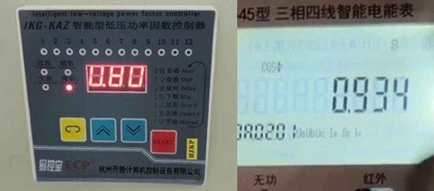

干电工的伙计们,有没有碰到过这种糟心事:无功补偿控制器上显示的功率因数,居然比电表上的还低?明明调了半天补偿,控制器显示 “没补够”,电表却看着还行 ——这到底是哪出问题了?今天咱就把这事儿掰扯明白,附案例 +实操解法,看完直接能用!
一、先搞懂:为啥控制器和电表 “打架”?
咱先明确个知识点:电表测的是 “总功率因数”,普通控制器测的是 “含谐波的功率因数”。一旦电网里有谐波(比如工厂里的变频器、电焊机一开机),问题就来了:
谐波会让电流 “变畸形”,控制器测量负载电流时把谐波电流当成了 “无功”也计算在内,导致测量电流值偏大,视在功率偏大,显示的功率因数偏低;但电表算的是总功率,反而显得数值更高 ——这就是它俩 “不一致”的核心原因!
二、真实案例:车间里的 “诡异功率因数”
上个月帮老乡的五金车间排查问题:
  • 控制器显示功率因数 0.80(一直报警 “补偿不足”)
  • 供电局电表显示 0.93(达标不用交罚款)
一测谐波,车间里的 3台变频器运行时,谐波电流占了 15%!控制器把谐波当成无功在补,越补越乱,反而让显示值变低了。

老乡按这方法换了抗谐波无功补偿控制器,开了谐波保护:
  • 控制器显示功率因数 0.93,和电表一致;
  • 之前乱跳的补偿指示灯稳定了,每月还少花了 2000多的力调电费!
最后提醒:电工日常一定要注意这点,控制器显示和电表差 0.05以上,别犹豫,直接查谐波!
