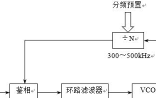

如何采用CD4046实现锁相环频率合成器的设计?
锁相环频率合成器是什么原理?基于CD4046的锁相环频率合成器的设计

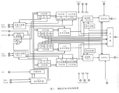

集成锁相环频率合成器MBl5U36的性能特点及典型应用分析
本文介绍的富士通公司生产的MBl5U36是一种高性能的双集成锁相环频率合成器,芯片内集成了锁相频率合成器的多种重要部件,使用时只需再合理搭配上一或二块集成电路和少量的外围电路,即可构成一个完整且可靠性很高的频率合成器,该电路的设计简单,应用灵活,且能减小系统体积。

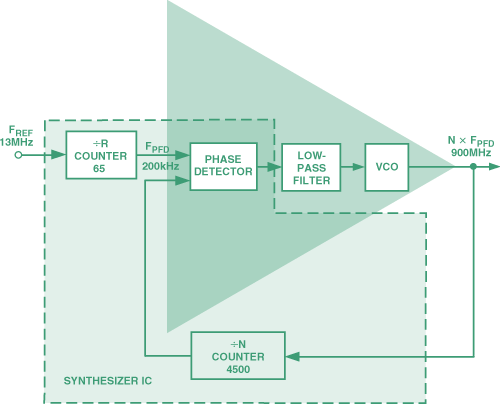

咨询应用工程师:PLL频率合成器
频率合成器锁相环PLL) 中工作,其中相位/频率检测器 (PFD) 将反馈频率与参考频率的分频版本进行比较(图 1)。PFD的输出电流脉冲经过滤波和积分以产生电压。该电压驱动外部压控振荡器 (VCO) 增加或降低输出频率,从而将 PFD 的平均输出驱动至零。

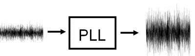

切勿让不良参考信号破坏锁相环/合成器中的相位噪声
虽然并非精确的比较,但这一概念适用的前提是您将输入参考信号视为食物,由锁相环PLL)/合成器摄入,这会影响PLL/合成器的性能,可在图1所示的输出相位噪声中可见一斑。在本博文中,我将提供一些实际示例来说明什么是良好的输入参考,不良输入参考会造成何种损坏,以及如何分析给定的输入参考。

咨询应用工程师:PLL频率合成器
