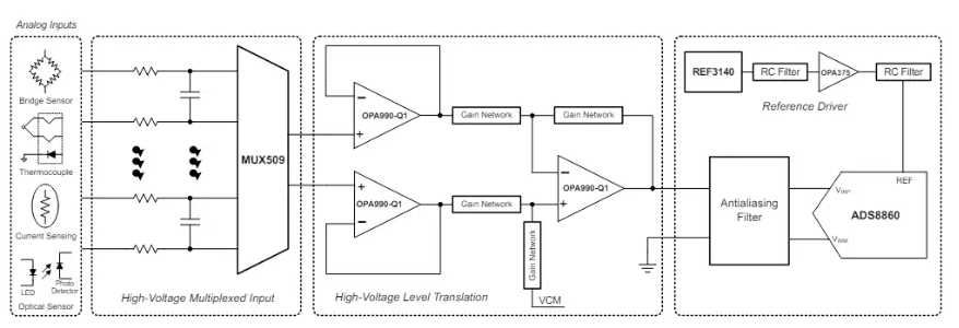

Texas Instruments OPAx990-Q1低功耗运算放大器数据手册
Texas Instruments OPAx990-Q1低功耗运算放大器是40V高电压、1.1MHz低功耗(0.12 mA)运算放大器。这些器件具有出色的直流精度和交流性能,包括轨至轨输入/输出、低
2025-08-01 11:18:30
