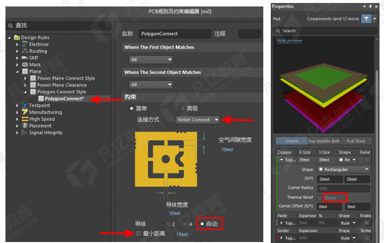

Altium Designer 23全新PCB热风连接点编辑操作教程
连接点,以新增“最小距离”设置来控制各热连接点之间的间隔。 与铺铜的“Relief Connect”连接方式即“热风”,定制热风可以更好地控制和过孔与多边形铺铜的热连接点,适用不规则形状以及需要加宽到铜皮的载流能力。 0 1 设置热风 热风
