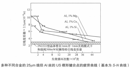

什么是键引线疲劳?S-N曲线解读与不同材料寿命对比
会断一样。键引线在电子器件中,因为温度循环(设备反复开关机导致的热胀冷缩)或机械振动,最终会导致疲劳失效。 二、疲劳性能核心指标:S-N曲线 评估材料疲劳性能,最常用的工具就是S-N曲线(应力-失效循环次数关系曲线
