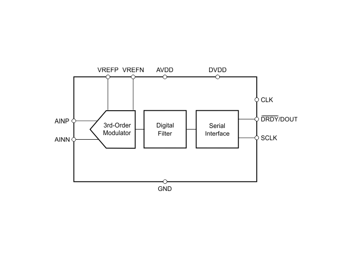

ADS1244:低功耗24位模数转换器的卓越之选
  在电子设计领域,模数转换器(ADC)是连接模拟世界和数字世界的关键桥梁。今天要给大家介绍的是德州仪器(Texas Instruments)的ADS1...

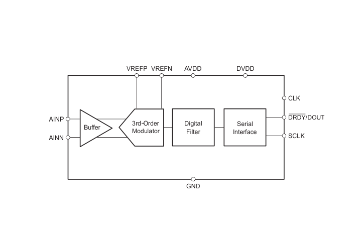

深入剖析ADS1245:24位低功耗模数转换器的卓越性能与应用
  在电子设计领域,模数转换器(ADC)是连接模拟世界和数字世界的关键桥梁。今天,我们将深入探讨德州仪器(Texas Instruments)的ADS1...
