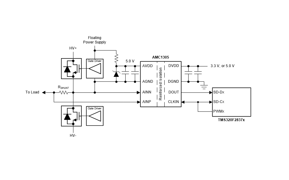

AMC1305是一种精密的三角积分 (ΔΣ) 调制器,其输出通过具有很强抗磁干扰能力的电容式双隔离栅与输入电路隔开。该屏障经认证可提供高达 7000 V 的增强隔离符合 DIN VDE V 0884-11、UL1577 和 CSA 标准。该器件与隔离式电源结合使用,可防止高共模电压线上的噪声电流进入本地系统接地并干扰或损坏低压电路。
*附件:amc1305l25.pdf
该AMC1305针对直接连接到分流电阻器或其他低压电平信号源进行了优化,并支持出色的直流和交流性能。分流电阻器通常用于检测电机驱动器、绿色能源发电系统或其他工业应用中的电流。通过使用适当的数字滤波器(即集成在 TMS320F2837x 上)对比特流进行抽取,该器件可以在 78 kSPS 的数据速率下实现 16 位分辨率,动态范围为 85 dB (13.8 ENOB)。
在高侧,调制器提供5 V (AVDD)的标称电压,而隔离式数字接口则采用3.3 V或5 V电源(DVDD)供电。
