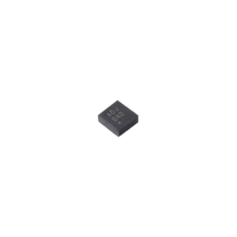

--- 产品参数 ---
- 产品型号 MAX30208CLB+T
- 产品类型 温度传感器
- 品牌 Analog Devices
--- 数据手册 ---
--- 产品详情 ---
MAX30208CLB+T是ADI(原Maxim)医疗级高精度本地数字温度传感器,专为可穿戴设备、医用测温仪、便携健康监测终端、高精度体表测温场景设计。16位温度分辨率,30~50℃区间精度可达±0.1℃,0~70℃全量程±0.15℃,支持1.7V~3.6V低压供电,内置32字FIFO、温度报警中断、唯一NIST溯源ROM ID,I²C数字接口,无需外部调理电路。解决普通数字测温芯片精度不足、温漂大、功耗偏高、无溯源校准能力的痛点,是体表高精度测温优选器件。
一、同类型温度传感器方案等级差异对比
对比维度 | 普通消费级数字温度传感器 | 常规高精度测温芯片 | MAX30208CLB+T(本片) |
测温精度 | 典型±0.5~±1℃,人体测温误差大,无法用于精密体表检测 | ±0.2~±0.3℃,中高温区间误差明显,达不到医疗级 | 30~50℃±0.1℃;0~70℃±0.15℃,满足体表高精度测温需求 |
供电电压 | 多为2.7V以上,低压1.8V系统无法工作 | 最低2.0V起,电池低压段续航受限 | 1.7V~3.6V超宽低压,适配单节锂电池/纽扣电池供电 |
功耗水平 | 测量电流数百μA,待机功耗高,缩短穿戴设备续航 | 测量电流100μA级别,待机微安级,但无FIFO缓存 | 测量67μA,待机0.5μA,内置FIFO,MCU可长时间休眠省电 |
数据与溯源能力 | 无FIFO,无唯一ID,不支持计量溯源,医疗产品无法合规 | 部分带FIFO,但缺少NIST溯源ID,计量认证困难 | 32字FIFO+唯一NIST溯源ROM ID,便于产品计量校准与追溯 |
封装尺寸 | SOT23等封装,体积偏大,不适合柔性板穿戴设备 | 小型封装,但引脚数量多,柔性PCB布线复杂 | 2×2mm 10引脚LGA超薄封装,适配柔性FPC线路板 |
二、核心参数速览
参数项目 | 规格指标 + 通俗解读 |
芯片类型 | 高精度本地数字温度传感器,医疗体表测温专用 |
测温分辨率 | 16位,微小温度变化均可识别 |
测温精度 | 30℃~50℃:±0.1℃;0℃~70℃:±0.15℃ |
工作温度范围 | 0℃ ~ +70℃,适配体表测温应用区间 |
供电电压 | 1.7V ~ 3.6V,纽扣电池、锂电池系统均可供电 |
功耗指标 | 测量模式典型67μA;待机模式0.5μA超低静态电流 |
转换时间 | 15ms单次采样积分时间,测温响应快速 |
数字接口 | I²C/SMBus,4个可选I2C地址,支持多器件挂总线 |
内置功能 | 32字FIFO缓存、温度高低报警、中断输出、NIST溯源唯一ROM ID |
封装规格 | 10引脚LGA(TLGA),2mm×2mm超薄封装;+T卷带量产规格 |
三、型号后缀解读
- CLB:2×2mm TLGA-10小型超薄LGA封装,适合柔性PCB穿戴设备。
- +T:卷带包装,适配全自动SMT高速贴片量产。
四、核心特性解析
1. 医疗级超高测温精度,人体测温区间性能突出
在人体核心体表测温30~50℃区间实现±0.1℃高精度,0~70℃全量程控制在±0.15℃,16位高分辨率输出,满足医用体温计、健康穿戴设备对温度测量准确度的严苛要求。
2. 超低功耗+内置FIFO,延长穿戴设备电池续航
单次测温仅67μA,待机仅0.5μA;内置32字FIFO温度缓存,可批量存储多组温度数据,MCU无需持续轮询,长时间进入休眠,显著降低整机平均功耗。支持高低温阈值报警,超温触发中断通知MCU。
3. 1.7V低压供电,适配电池供电便携产品
最低1.7V即可正常工作,兼容单节纽扣电池、低压锂电池供电,电池电压跌落至低压段仍可稳定测温,无需额外LDO稳压,简化电源电路。I²C接口支持4组可选地址,一条总线挂载多个测温传感器。
4. NIST溯源唯一ID,满足计量与医疗产品合规
芯片内置出厂烧录唯一ROM ID,支持NIST计量溯源,便于医疗类产品出厂校准、整机追溯,解决普通传感器缺少溯源标识、医疗器械认证困难的问题。
5. 2×2mm超薄LGA封装,适配柔性FPC板
10引脚LGA小体积超薄封装,芯片底部为测温敏感面,可直接贴装在柔性线路板上,减少热阻,提升皮肤接触测温响应,适合智能手环、体温贴片、便携测温仪等紧凑产品。
6. 外围极简,数字接口直接对接MCU
单芯片完成温度采集、AD转换、数字输出,无需外部放大、基准、调理电路;I²C标准接口,直接连接主控MCU,减少BOM数量,缩短硬件开发周期。
五、芯片核心优势总结
- 医疗级高精度测温30~50℃±0.1℃,专为体表人体测温优化。
- 低压低功耗设计1.7~3.6V供电,67μA测量电流、0.5μA待机,适合电池穿戴设备。
- FIFO+报警中断32字数据缓存,MCU休眠省电,高低温阈值告警。
- NIST溯源唯一ID支持计量追溯,便于医疗产品认证校准。
- I²C多地址支持总线可挂载多颗传感器,布线简单。
- 微型超薄封装易量产2×2mm LGA,适配柔性PCB,卷带规格适合批量落地。
