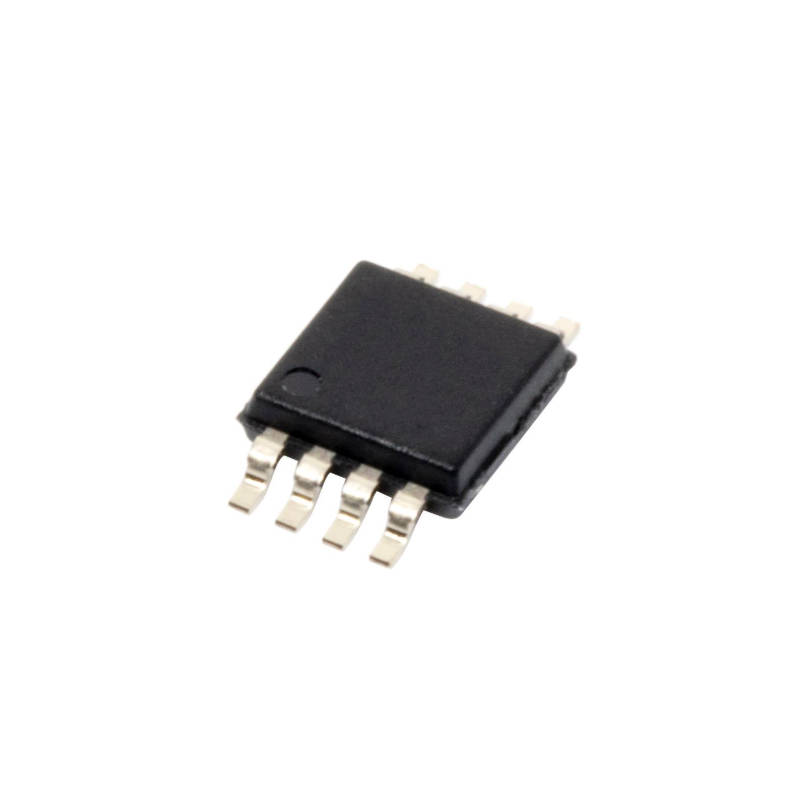

AD8602ARMZ-REEL是ADI亚德诺DigiTrim®工艺双通道CMOS运算放大器,专为电池供电便携设备、高阻抗传感器信号调理、单电源ADC缓冲、音频前置放大场景设计。支持2.7V~5.5V单电源供电,具备8MHz增益带宽积、80μV低输入失调、极低输入偏置电流、轨到轨输入输出,单位增益稳定且无相位反转,兼顾直流精密特性与交流带宽性能。解决普通单电源运放失调大、偏置电流高、满幅信号易失真、高压共模下相位反转的痛点,是低功耗精密单电源信号调理优选器件。

1. DigiTrim数字校准,双通道低失调精密特性
采用ADI DigiTrim专利数字修调工艺,无需激光修调即可实现80μV典型失调电压,双通道内置独立运放,适合两路同步信号采集。极低pA级输入偏置电流,适配压电、光电等高阻抗传感器,消除偏置电流带来的采样误差。
2. 单电源轨到轨输入输出,满幅信号无损传输
支持2.7V~5.5V单电源工作,输入、输出均可摆幅至电源轨,在3.3V低压系统中可以充分利用ADC满量程范围,提升采样动态范围,适合直接作为单电源ADC前端缓冲。
3. 8MHz带宽+6V/μs压摆率,交直流性能兼顾
8MHz增益带宽积,搭配6V/μs压摆率,既满足直流精密测量,也可用于音频信号放大、多阶有源滤波器设计,动态信号边沿响应快,信号失真度低。
4. 无相位反转保护,系统可靠性更高
当输入共模电压超出额定范围时不会发生相位反转,输出不会锁死,避免传感器瞬时过压导致系统采集异常;芯片单位增益稳定,可直接接成跟随器,简化前端缓冲电路设计。
5. 低静态电流,适配电池供电便携设备
单通道仅750μA静态功耗,双通道总功耗可控,适合手持仪器、便携式数据采集终端、电池供电物联网设备,有效延长整机续航时间。
6. MSOP-8紧凑封装,宽温量产友好
MSOP-8小型贴片封装,PCB占用面积小,适合高密度便携板卡;温度区间覆盖-40℃~+125℃,REEL卷带包装兼容自动化SMT产线,适合仪器、便携设备批量落地。
