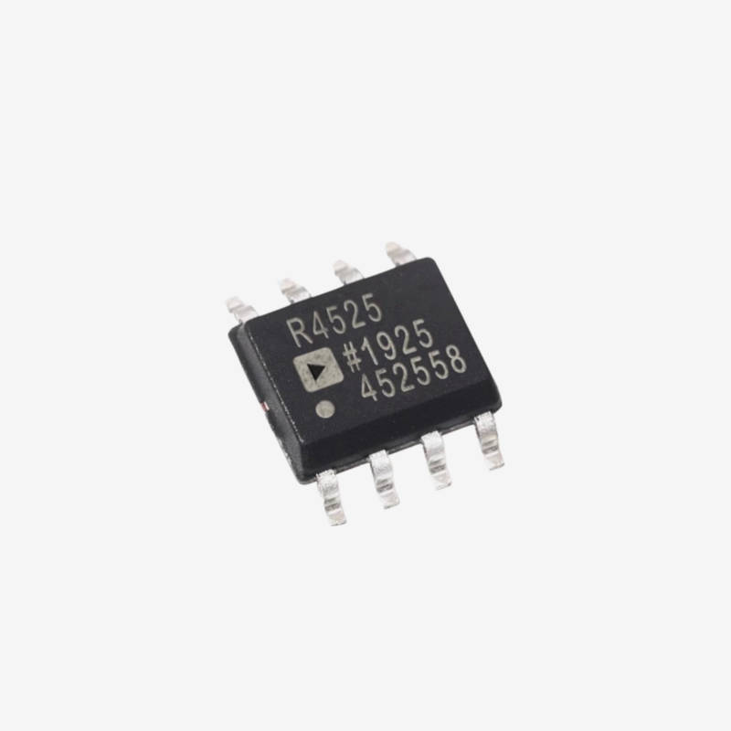

ADR4525BRZ-R7是ADI亚德诺工业级超高精度串联型电压基准芯片,固定2.5V精准输出,专为高精度ADC/DAC采样、精密仪器校准、工业测控、传感器变送、闭环控制系统设计。芯片具备优异初始精度、超低温漂、超低噪声、低功耗运行特性,采用高性能串联架构,带载能力稳定,线性调整率与负载调整率表现出色。解决普通基准源温漂大、输出噪声高、负载变化时电压波动明显的量产痛点,是精密模拟采集系统基准供电优选器件。
一、同类型基准源方案等级差异对比
对比维度 | 普通带隙基准 | 传统并联型基准源 | ADR4525BRZ-R7(本片) |
架构与带载特性 | 大多集成在ADC内部,驱动能力弱,负载波动影响输出精度 | 并联稳压,需固定限流电阻,负载变化时噪声与漂移偏大 | 串联稳压架构,无需外部限流电阻,正负方向均可驱动负载 |
温漂性能 | 温漂普遍大于20ppm/℃,高低温下零点漂移明显 | 典型5~10ppm/℃,宽温场景误差累积严重 | 最大4ppm/℃超低温漂,全温区输出电压偏移极小 |
输出噪声 | 噪声水平较高,直接影响高精度ADC采样信噪比 | 低频噪声大,需额外大电容滤波,启动稳定性差 | 超低输出噪声,减少采样底噪,提升微弱信号采集分辨率 |
初始精度 | 初始误差大,必须出厂校准补偿,增加量产工序 | 初始精度一般,批次离散性大,系统一致性难保障 | ±0.02%超高初始精度,大幅降低系统校准需求 |
外围电路复杂度 | 作为片内基准无法独立驱动多路负载,扩展能力差 | 最少增加1颗限流电阻,PCB与BOM数量增加 | 仅需简单去耦电容,外围极简,布线设计难度低 |
二、核心参数速览
参数项目 | 规格指标 + 通俗解读 |
芯片类型 | 串联型高精度带隙电压基准源,固定2.5V输出 |
输出电压 | 2.5V固定输出,B级精度版本,±0.02%初始精度 |
温度漂移 | 最大4ppm/℃,宽温工作区间电压漂移极低 |
输入供电范围 | 2.7V~5.5V宽电压输入,适配3.3V/5V系统电源 |
输出驱动能力 | 可吸入/拉出电流,支持多路ADC、DAC同时作为参考输入 |
噪声特性 | 低频噪声低,不会额外引入模拟链路底噪,保障采样信噪比 |
调整率性能 | 优异线性调整率与负载调整率,电源/负载波动时输出稳定 |
工作温区 | -40℃~+125℃工业宽温,高低温环境稳定输出 |
封装规格 | TO-92封装,R7卷带量产规格,适配SMT贴片生产 |
三、型号后缀解读
- B:B精度等级,±0.02%初始精度,4ppm/℃最大温漂,为该系列高等级版本。
- R:TO-92直插贴片两用封装,适合低成本、紧凑模拟电路设计。
- Z:无铅环保RoHS工艺,满足工业产品环保合规。
- R7:卷带包装规格,适配全自动SMT产线批量生产。
四、核心特性解析
1. 串联稳压架构,负载驱动灵活
采用串联基准架构,无需外接限流电阻,电路外围简单。支持吸入与拉出双向电流,可同时供给多片ADC/DAC作为参考电压,负载发生变化时输出电压波动很小,多路采集系统一致性更好。
2. ±0.02%超高初始精度,减少系统校准
出厂校准至±0.02%初始误差,对比普通基准源,无需复杂出厂零点校准工序,简化量产测试流程,多台设备之间基准电压离散度低,仪器批量一致性更优。
3. 4ppm/℃超低温漂,宽温稳定
全温区间最大4ppm/℃温度漂移,在-40℃~+125℃高低温机箱环境下,2.5V参考电压偏移极小,消除温度变化带来的采集零点漂移,适合户外、高温工业测控设备。
4. 超低输出噪声,保护模拟链路信噪比
芯片本身输出噪声水平低,不会给高精度ADC引入额外底噪,保障微弱传感信号采样信噪比,在应变、压力、称重这类小信号测量场景中优势明显。
5. 2.7~5.5V宽输入,兼容3.3V/5V主控系统
供电电压最低2.7V,可直接由3.3V系统供电,也兼容传统5V模拟电源,在混合电压采集系统中设计灵活,无需额外前置稳压电路。
6. TO-92封装,量产成本友好
TO-92封装占用PCB面积小,R7卷带版本支持自动化贴片,物料采购成本低,适合大批量工业仪器、变送器项目落地。
五、芯片核心优势总结
- 串联架构外围极简无需限流电阻,双向电流驱动,多路ADC/DAC参考供电。
- 超高初始精度±0.02%出厂校准,降低整机量产校准工作量。
- 超低温漂特性最大4ppm/℃,全温区间基准电压漂移控制优异。
- 低噪声高保真低输出噪声,维持高精度采集链路信噪比。
- 宽电压供电兼容2.7~5.5V输入,适配3.3V/5V模拟系统。
