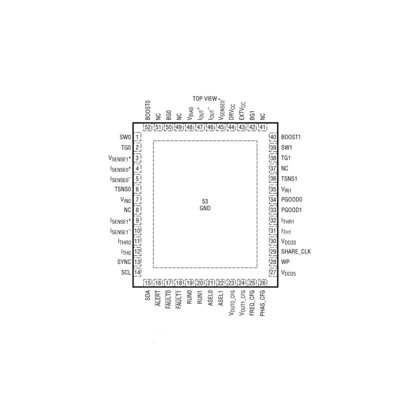

封装规格 | 52引脚QFN‑WFQFN,7×8mm,带裸露散热焊盘;#PBF为无铅管件包装 |
