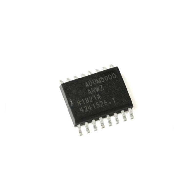

ADUM5000ARWZ‑RL是ADI亚德诺新一代iCoupler磁隔离+isoPower集成隔离电源芯片,单芯片实现信号隔离与隔离DC‑DC电源输出,无需外置隔离电源、变压器、光耦等分立器件。支持5V精准隔离稳压输出、最大500mW输出功率、2.5kVrms绝缘隔离,具备高共模抗扰、低辐射干扰、多重保护机制,专为工业模拟前端、隔离采样、总线隔离、高精度传感信号调理场景设计。彻底解决传统“光耦+外置隔离电源”方案器件多、PCB面积大、老化漂移、调试复杂、一致性差的量产痛点,是精简隔离电源架构、提升设备稳定性的核心优选器件。

参数项目 | 规格指标 + 通俗解读 |
芯片类型 | iCoupler磁隔离+isoPower集成隔离DC‑DC电源,单芯片隔离供电解决方案 |
隔离耐压 | 2500Vrms工业标准绝缘隔离,有效隔离高低压地电位差,保护主控电路 |
输入电压范围 | 2.7V~5.5V超宽输入,兼容3.3V、5V主流系统供电,适配性极强 |
输出电压 | 固定精准5V稳压输出,适配绝大多数隔离模拟器件标准供电 |
最大输出功率 | 500mW足额输出功率,带载能力充沛,可驱动多路隔离运放、ADC、基准源 |
最大输出电流 | 100mA持续输出电流,满足常规模拟前端隔离供电负载需求 |
开关频率 | 180MHz高频开关,输出纹波小、稳压精度高,供电纯净度优异 |
抗干扰性能 | 高CMTI共模瞬态抗扰能力,强力抑制工业地环路与脉冲干扰 |
保护机制 | 内置OCP过流保护、OTP过热保护、UVLO欠压锁定,故障全方位防护 |
工作温区 | -40℃~+105℃宽温工作,全温区输出功率、隔离性能稳定无劣化 |
封装与规格 | 16引脚宽体SOIC隔离封装,爬电距离充足,RL卷带量产规格适配SMT贴片 |
