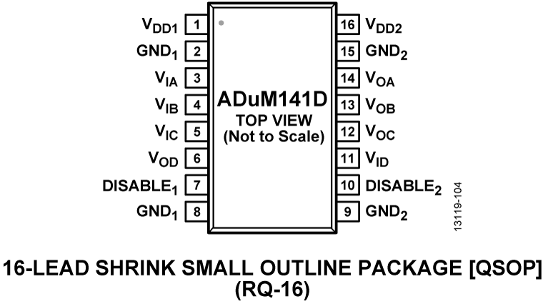

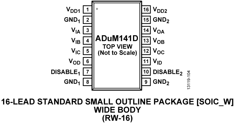

  • 16引脚SOIC封装,符合RoHS标准
  • 通过汽车应用认证
  • 欲了解更多特性,请参考数据手册
产品详情
ADuM140D/ADuM140E/ADuM141D/ADuM141E/ ADuM142D/ADuM142E均为采用ADI公司iCoupler®技术的4通道数字隔离器,其中只有ADuM140D和ADuM140E已上市。 这些隔离器件将高速、互补金属氧化物半导体(CMOS)与单芯片空芯变压器技术融为一体,具有优于光耦合器件和其它集成式耦合器等替代器件的出色性能特征。 这些器件的最大传播延迟为13 ns,在5 V下脉冲宽度失真小于3 ns。 具有严格的3.0 ns(最大值)通道匹配。
ADuM140D/ADuM140E/ADuM141D/ADuM141E/ ADuM142D/ADuM142E数据通道属于独立式,提供多种配置选择,可承受3.75 kV rms的电压额定值。 这些器件均可采用1.8 V至5 V电源电压工作,与低压系统兼容,并且能够跨越隔离栅实现电压转换功能。
