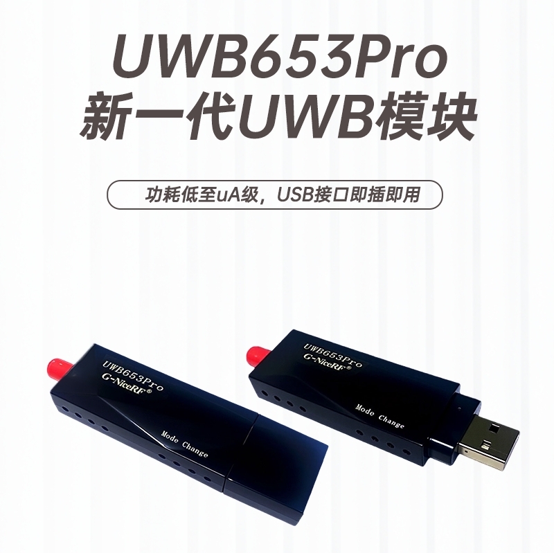

UWB653Pro模块延续了UWB650Pro的核心通信能力,基于Qorvo DW3000 UWB芯片,严格遵循IEEE 802.15.4-2020标准协议,并继承了其优秀的射频性能与Mesh自组网能力,支持ESD保护,AES128加密。不同的是,UWB653Pro配备了专用的USB转接底板,将模块的TTL电平信号转换为更通用的USB接口,大幅降低了使用门槛。该产品与我司的UWB650Pro、UWB650模块功能兼容,用户可自主搭配使用。
UWB653PRO通信模块UWB653Pro模块

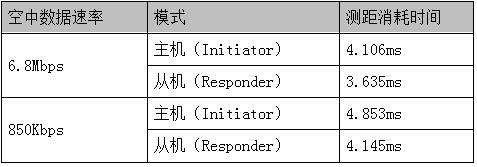

  • 极短的测距时间
UWB653PRO测距时间极短的测距时间

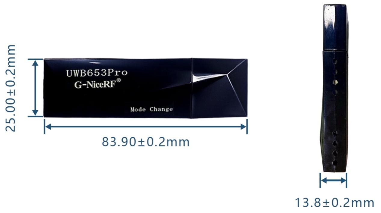

产品尺寸
UWB653PRO尺寸产品尺寸

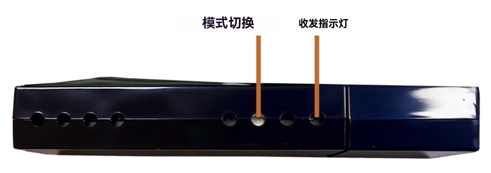

wKgZPGlA0yWAeDDfAAC4-kn622E595.pngUWB653PRO配置命令集与状态指示灯
UWB653Pro不仅硬件便捷,还提供丰富的配置命令集与状态指示灯,用户可通过串口工具轻松配置PAN ID、发射功率、数据速率、测距/定位参数、Mesh模式等,快速实现定制化功能开发。模块默认支持纯数传模式、测距模式、定位模式与Mesh组网模式,用户可根据实际需求灵活切换,满足多样化应用场景。
