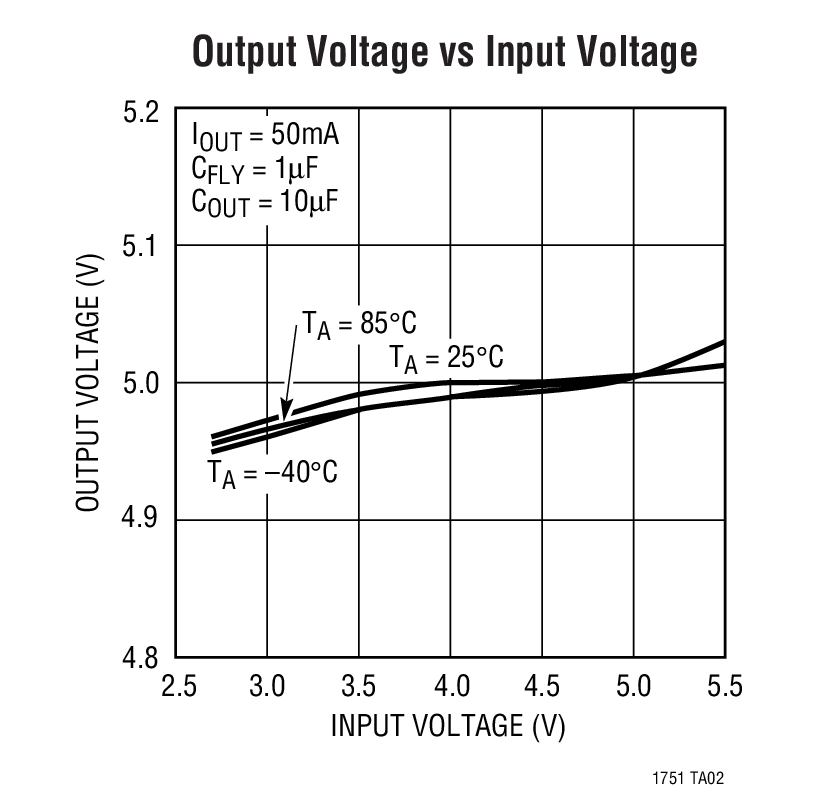

  • 5V 输出电流:100mA (VIN ≥ 3V)
  • 3.3V 输出电流:80mA (VIN ≥ 2.5V)

  • 稳定的输出电压:3.3V ±4%,5V ±4%,可调型
  • 无电感器
  • 短路 / 热保护
  • VIN 范围:2V 至 5.5V

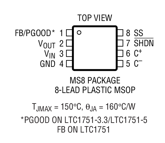

  • 采用 8 引脚 MSOP 封装

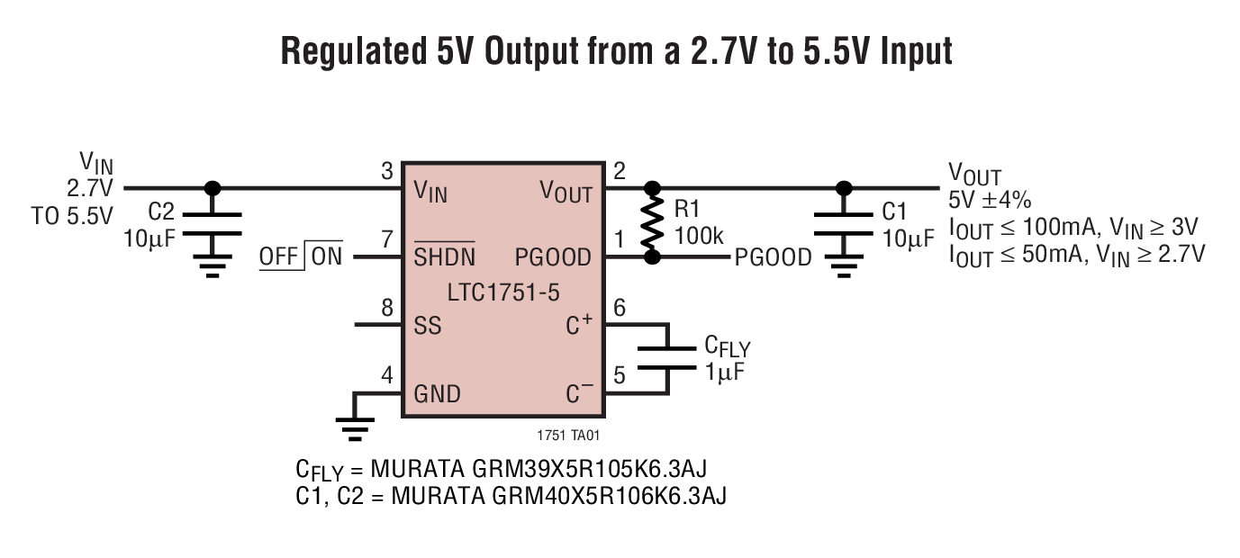

LTC®1751 系列是微功率充电泵 DC/DC 转换器,可在高达 100mA 电流下产生一个稳定的输出电压。输入电压范围为 2V 至 5.5V。极低的工作电流 (无负载时的典型值为 20μA) 和低的外部组件数 (一个跨接电容器以及 VIN 和 VOUT 上的两个小的旁路电容器) 使其非常适合小型电池供电式应用。
LTC1751 系列起突发模式 (Burst Mode®) 开关电容器电压倍增器的作用,以实现超低的静态电流。该系列的器件具有热停机功能,并能安然经受从 VOUT 至 GND 的持续短路。当输出电压已经达到其终值和输出具有某种欠压故障情况时,LTC1751-3.3 和 LTC1751-5 上的 PGOOD 引脚将发出指示信号。输出电压可调型 LTC1751 的 FB 引脚可用于设置期望的输出电压或电流。在 SS 引脚上可以使用一个任选的软启动电容器,以避免在启动期间产生过大的浪涌电流。
