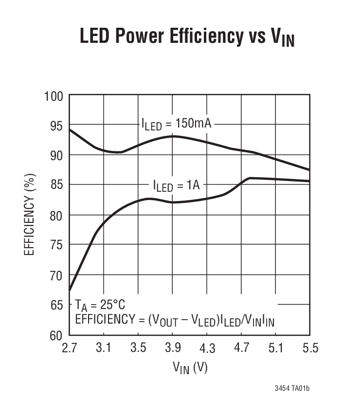

  • 高效率:在手电筒模式中的典型值 > 90%,在闪光灯模式中 >80%

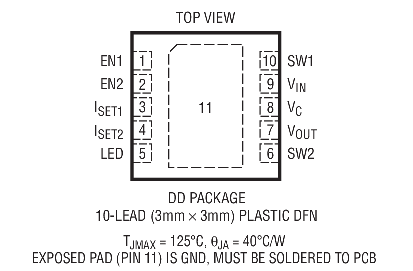

  • 小外形耐热增强型 10 引脚 (3mm x 3mm) DFN 封装

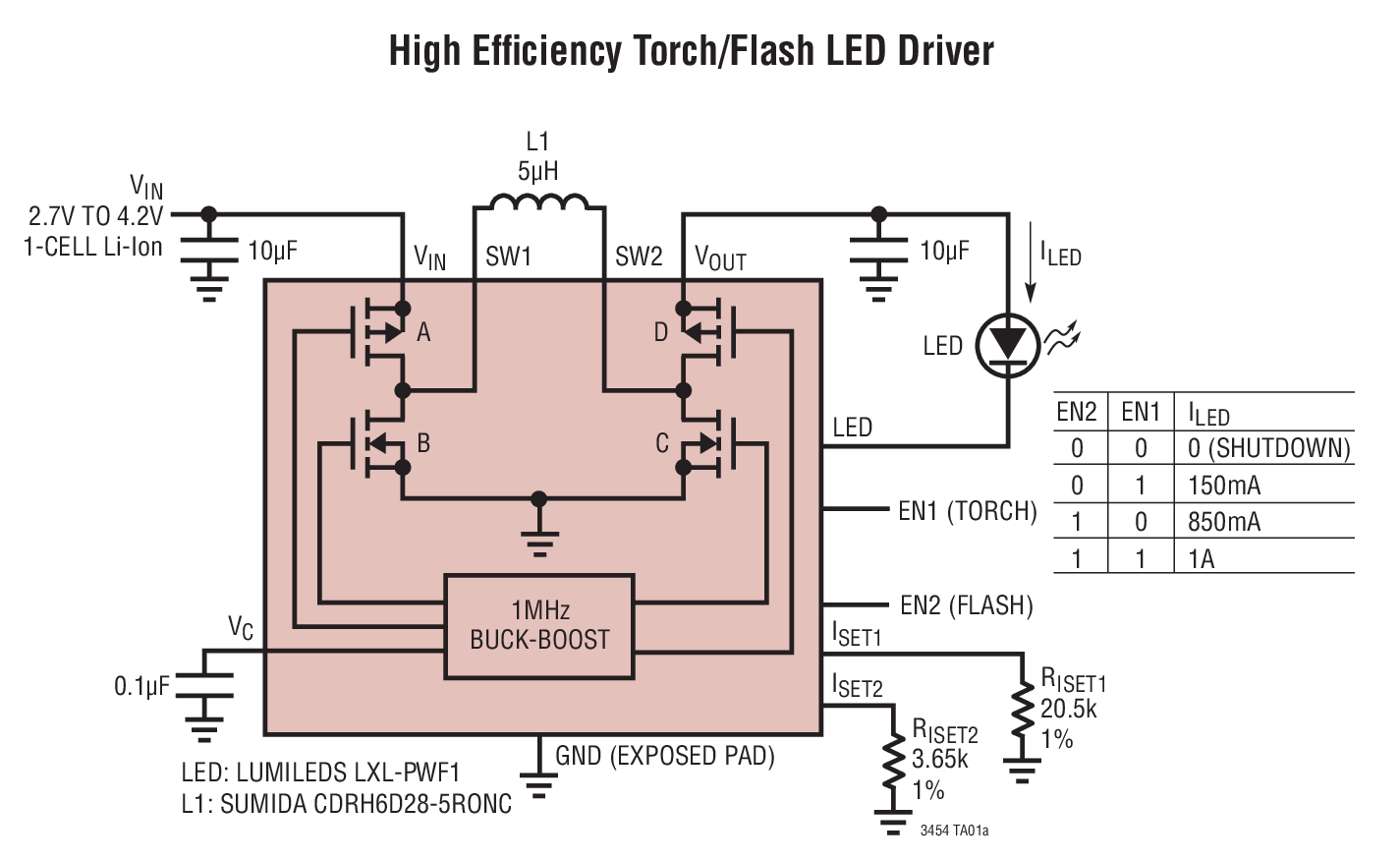

LTC®3454 是一款同步降压-升压型 DC/DC 转换器,专为从单节锂离子电池输入以高达 1A 的电流来驱动单个高功率 LED 而优化。根据输入电压和 LED 正向电压的不同,该稳压器可工作于同步降压、同步升压或降压-升压模式。能在单节锂离子电池的整个可用电压范围内 (2.7V 至 4.2V) 实现高于 90% 的 PLED/PIN 效率。
可利用两个外部电阻器和两个使能输入来把 LED 电流设置为 4 个数值 (包括停机) 中的一个。在停机模式中,不消耗任何电源电流。
1MHz 的高恒定工作频率允许采用小型外部组件。LTC3454 采用一种扁平 (高度仅 0.75mm) 的耐热增强型 10 引脚 (3mm x 3mm) DFN 封装。
