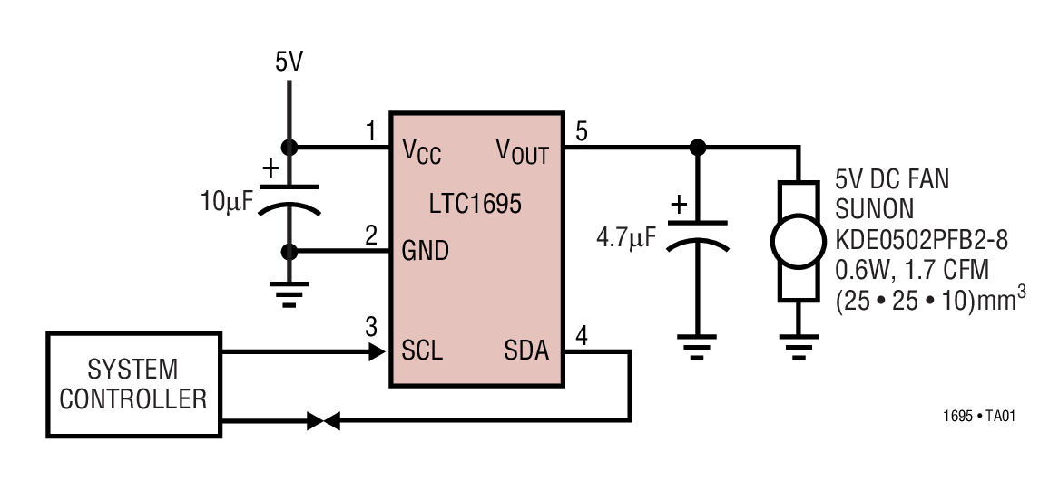

LTC®1695 扇速控制器提供了电源管理微处理器通过一个二线式SMBus/I2C 接口调节一个 5V 无刷 DC 风扇的速度所必需之全部功能。扇速根据系统要求的温度曲线进行控制,与那些仅为风扇提供简单“接通-关断”控制的系统相比,该器件可减低风扇功耗、延长电池工作时间和降低声学上产生的噪声。
LTC1695 纳入了一个 180mA 低压差线性稳压器、一个二线式 SMBus/I2C接口和一个 6 位 DAC。通过 LTC1695 之线性稳压器的输出电压改变风扇的端子电压以控制扇速。LTC1695 输出电压的设置方法是通过 SMBus 发送一个 6 位数字代码至 LTC1695 DAC。为了消除较低风扇电压下的风扇启动问题,用户可以启用 LTC1695 的升压起动功能,该功能可持续地提供 DAC 的全标度输出电压达 250ms,然后再降低至编程输出电压。
