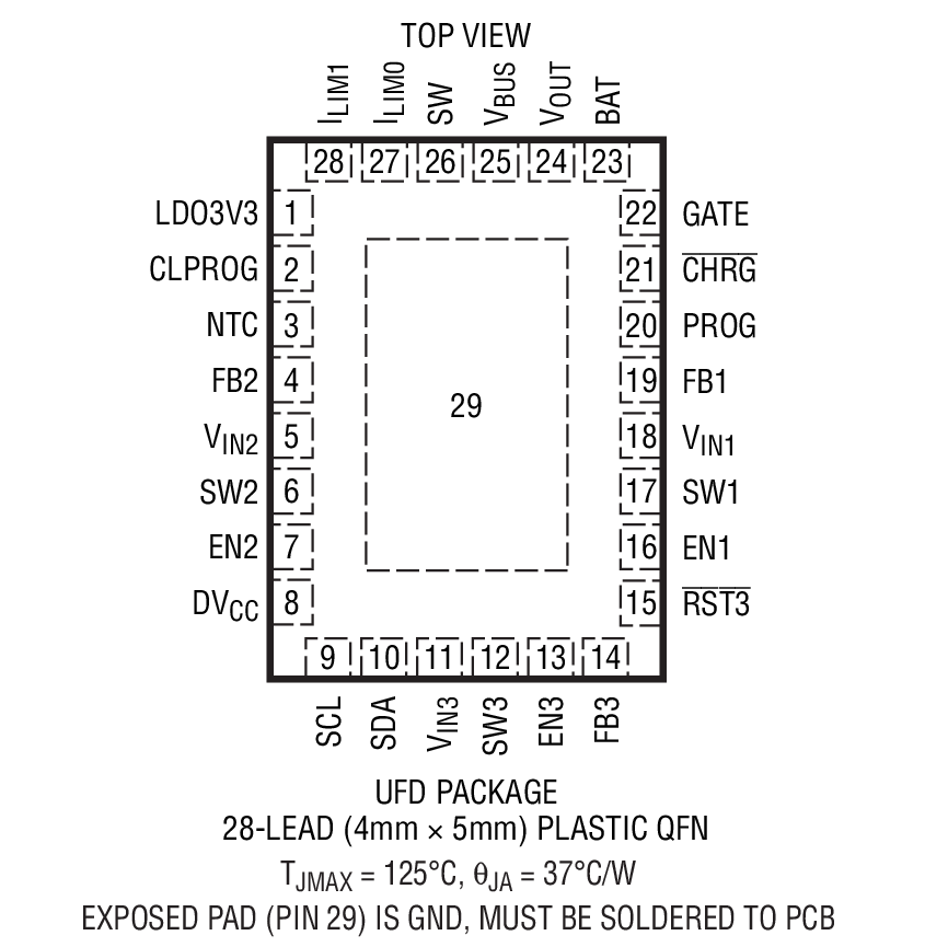

LTC3555 系列采用扁平 28 引脚 (4mm x 5mm x 0.75mm) QFN 表面贴装型封装。

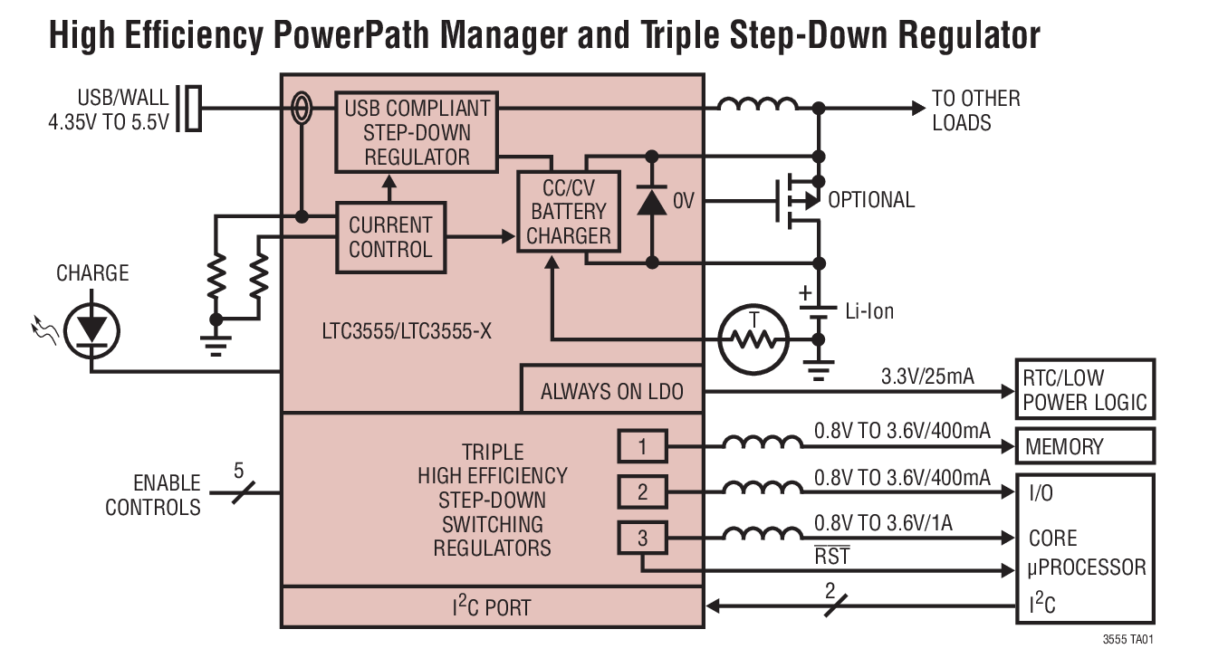

方框图
