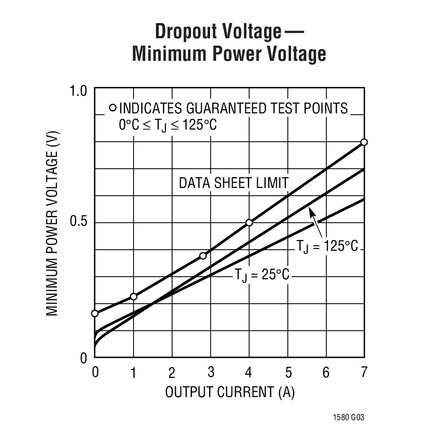

  • 低压差:在 7A 输出电流时为 540mV

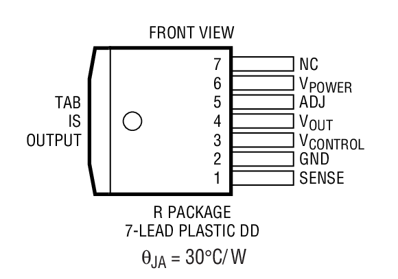

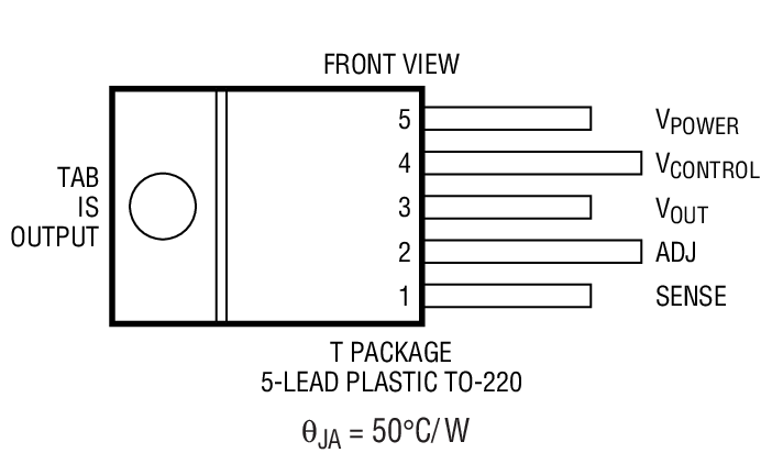

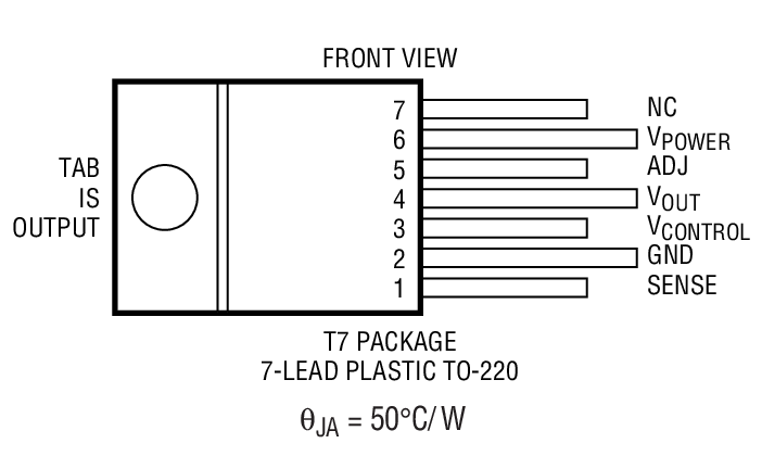

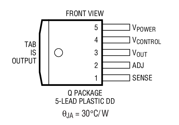

LT®1580 是一款 7A 低压差稳压器,其专为给新一代微处理器供电而设计。该器件的压差电压在轻负载时为 100mV,并在 7A 时上升至仅 540mV。为了实现该压差,需要第二个比输出电压高 1V 的低电流输入电压。另外,这款器件也可用作一个单电源器件,此时的压差与 LT1584 相当。
LT1580 增添了几项其他的新特性。引出了一个远端 SENSE 引脚。该特性几乎消除了由于负载变化所引起的输出电压波动。对于一个 100mA 至 7A 的负载电流阶跃,在 SENSE 引脚上测量的典型负载调节小于 1mV。
LT1580 具有与 LT1584 相同的快速瞬态响应。在固定电压器件上,ADJ 引脚被引出。ADJ 引脚上的一个小电容器进一步改善了瞬态响应。
该器件非常适合在那些可提供 5V 和 3.3V 电源的母板上产生 2V 至 3V 的处理器电源。
