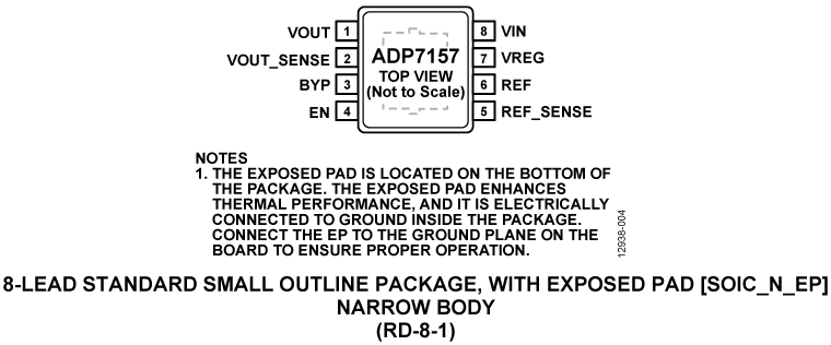

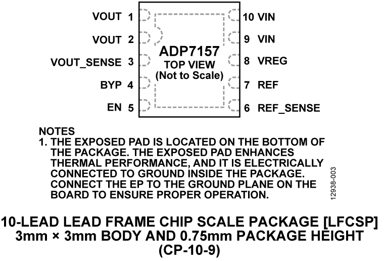

  • 10引脚3 mm x 3 mm LFCSP和8引脚SOIC封装

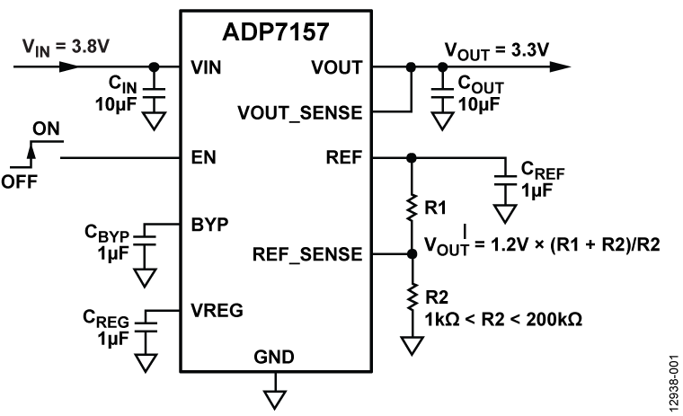

ADP7157是一款可调线性稳压器,采用2.3 V至5.5 V电源供电,最大输出电流为1.2 A。1.2 V至3.3 V的输出电压范围取决于具体型号。该器件采用先进的专有架构,提供高电源抑制和超低噪声特性,仅需一个10 μF陶瓷输出电容,便可实现出色的线路与负载瞬态响应性能。
ADP7157有四个型号,根据输入和输出电压来优化功耗和PSRR性能。
ADP7157稳压器的典型输出噪声为0.9 μV rms(100 Hz至100 kHz),10 kHz至1 MHz的噪声频谱密度为1.7 nV/√Hz。ADP7157 提供10引脚、3 mm × 3 mm LFCSP封装和8引脚SOIC封装,不仅非常紧凑,而且还具有出色的散热性能,适合要求最大1.2 A输出电流的薄型、小尺寸应用。

方框图
